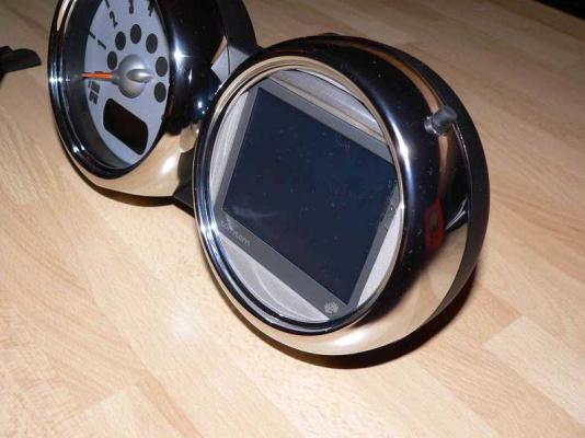

Vind het wel een topidee van je!! Weet je al wat je gaat doen met de andere teller?

Jurgen heeft dat toch ook gedaan in zijn cab.?! Als je op realoem kijkt zou 't inderdaad zoals Kwiebje al zegt plug 'n play moeten zijn. Heb vanochtend zo'n "voetje" besteld, ga op de rechterhelft mijn navigatie monteren!

Je bedoelt ZOIETS
Bij bilder kun je dan meerdere foto's van eingebaut selecteren.....
Tijno.

Voorbeeld: Afbeelding
