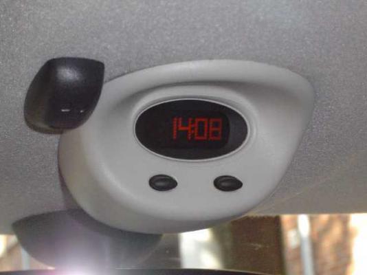

Heb de microfoon in het midden geplaats, heb daar nog het oude vertrouwde klokje in het dak zitten.
Misschien een voordeel dat de bijrijder dan ook een beetje mee kan tuuten.

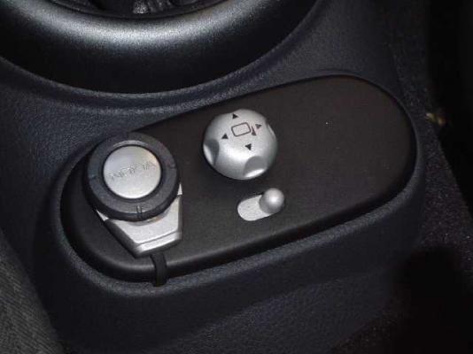

Nokia knopje zit met dubbelzijdig tape naast de spiegelverstelling, is netjes gelukt en zonder gaten te boren!! :mrgreen:
