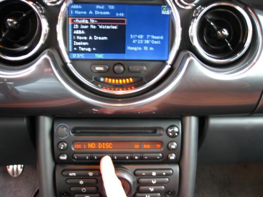

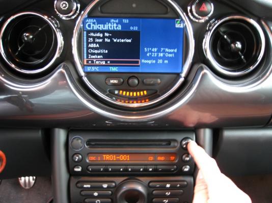

Sorry dat het even duurde voor ik de foto's kon plaatsen, maar ach vakantie je kent het wel.....
De volgende foto's gemaakt voor een mini met navigatie en mfsw.
Druk op RND om in menu van iPod te komen

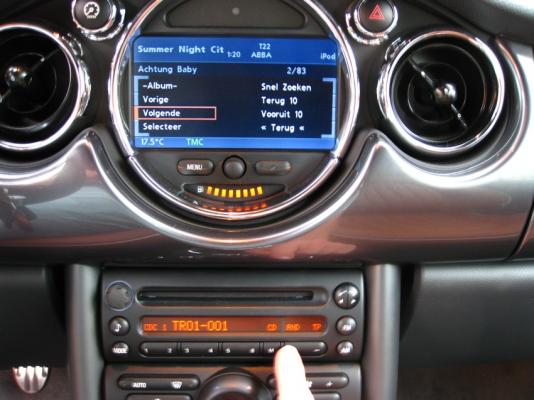

Je ziet dat summer night city van ABBA speelt en dat bij keuze volgende album Achtung Baby klaar staat (selectie werkt alfabetisch)
Met de knoppen op radio en mfsw kun je ook per nummer vooruit/terug

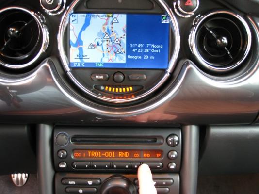

Overige knoppen op de radio werken niet. (no disk) Afbeelding

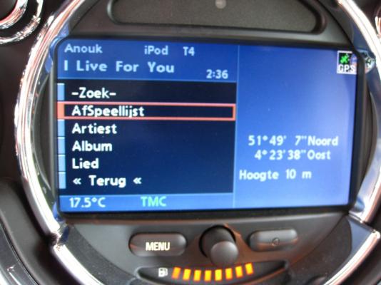

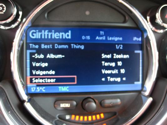

Dit is het hoofd menu waarin je kunt zoeken op:
Afspeellijst
Artiest
Album
ect.

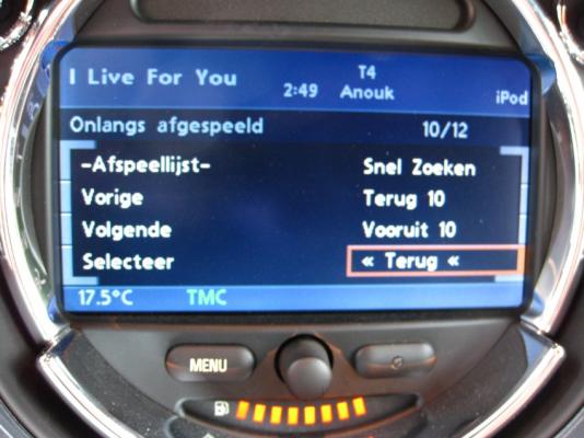

Hier is gekozen voor Afspeellijst (onlangs afgespeeld) en nu kun je:
de volgende afspeellijst kiezen (dus 1x vooruit/terug) (onlangs toegevoegd is dat bij mijn iPod)
maar ook 10x vooruit/terug. (favorieten, meest afgespeeld ect)
Deze keuze maak je als volgt; je draait aan de navi knop naar "volgende" dan druk je de navi knop in en dan verschijnt op de plek onlangs afgespeeld de volgende map=onlangs toegevoegd. Wil je die nu hebben dan moet je weer aan de navi knop draaien tot op "selecteer" en de navi knop indrukken waarna de opdracht wordt uitgevoerd. Het nadeel is dus dat je steeds moet bevestigen na een keuze door "selecteer" te kiezen. Zou mooier zijn als je bijvoorbeeld volgende selecteert en bevestigd door de navi draai/druk knop in te drukken zoals in het hoofdmenu (=hierboven)

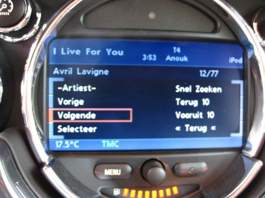

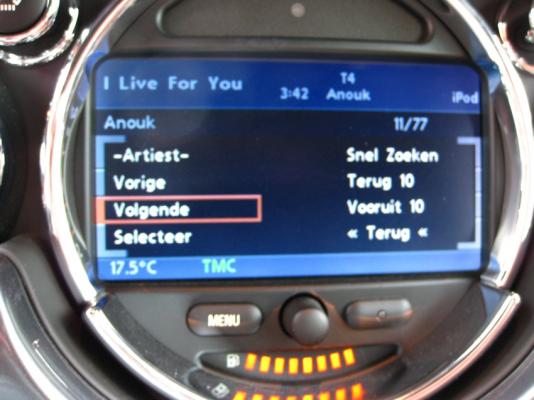

Hier nogmaals dezelfde procedure alleen in het Artiesten menu:
De artiest die je hoort in Anouk met het nummer I live for you
Er staat volgende aangegeven, druk navi knop in en......
Er verschijnt de volgende artiest in deze map
Avril Lavigne
Het nummer van Anouk speelt gewoon door totdat je de navi knop draait naar selecteer en indrukt
Dan begint Avril dus, in dit geval dus met het nummer Girlfriend van het album The best damn thing
