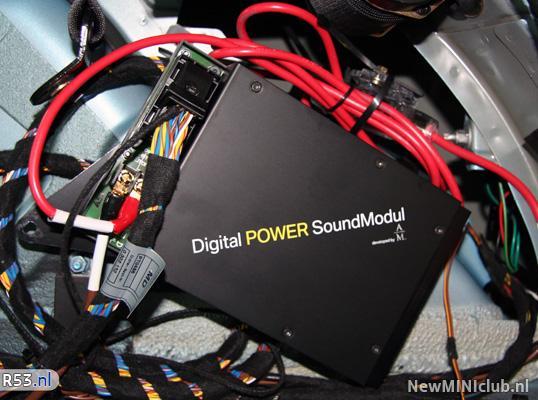

Vanmiddag op 14.00u begonnen, 21.00u gestopt (het werd behoorlijk koud).
De versterker en voorste speakers zitten er in, morgen de achterste speakers er in en de zijpanelen er weer op.
Alles werkt prima, en het klinkt nu al erg goed!
Wordt morgen vast nog beter met de achterste speakers, je kan nu zelfs horen dat de achterste speakers en niet helemaal bij passen al klinkt het niet slecht.

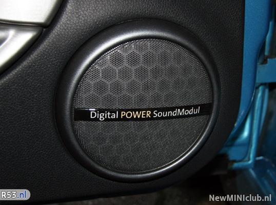

De hele boel zit er in.
Ik ben erg tevreden met het geluid. Zeer heldere tonen zonder dat het schel wordt, ongeacht volume. De bas vind ik ook goed zo, op laag volume ook goed te horen, niet hinderlijk op hoog volume al heb ik nog niet aangedurfd om hem helemaal open te draaien
Monteren ging van een leien dakje maar een monteur die het binnen de 5 uur doet die de handleiding noemt is een hele knappe monteur.
