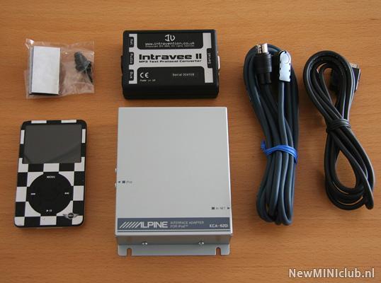

Als het een boost is zit er een CD wisselaar ingang op waar je een iPod interface op aan kunt sluiten.

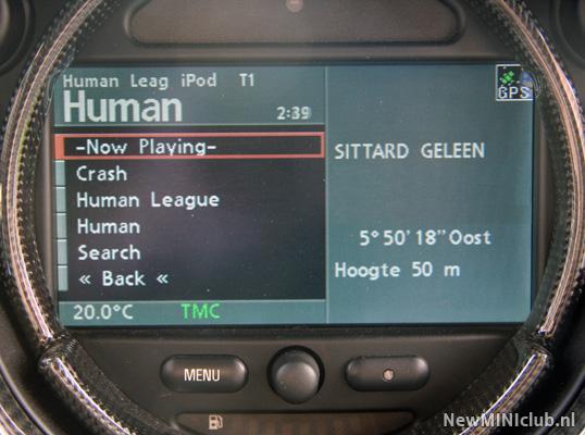

Als je helemaal los gaat met een Intravee krijg je zelfs tekst op je navigatiescherm. Maar dan heb jwel wel en facelift radio nodig (grotere volumeknop).
Set kost in Engeland ongeveer 320 Euro nieuw zonder CD-wisselaar kabel waar moeilijk aan te komen is.
