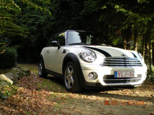

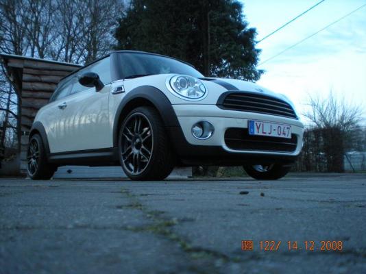

Ik heb mijn chroom grill gespoten int zwart, en dit is ontzetten goed gelukt..

Voor :
Na:
