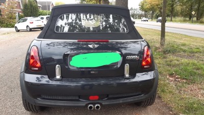

Onlangs heb ik op mijn Mini Cooper S cabrio uit 2007, aftermarket achterlichten gemonteerd https://www.amazon.nl/VLAND-Achterlicht ... 9hdGY&th=1
Nu werkt het remlicht altijd, allen de dagverlichting niet. Dan moet ik de schakelaar eerst op uit zetten en dan weer op aan of automatisch. Bij de originele achterlichten stond het altijd op automatisch en werkt het altijd. Ik ben niet technisch, maar zou het jammer vinden om die achterlichten er weer uit te halen. Weet iemand van jullie misschien hoe ik dit op kan lossen?

/Users/ericwolkotte/Pictures/Photos Library.photoslibrary/originals/8/823E0B35-F66C-4E68-91C0-14EE8060076E.jpeg
Hoi, de achteruitrijlichten zitten niet boven de uitlaat maar onderin de originele unit. Boven de uitlaat zit alleen de mistlamp.

Ik schreef al dat alle MKI Cabrio's facelifts zijn, dus die hebben inderdaad de lampen zoals je beschrijft, op je foto te zien is en waar ik ook op doelde. De vraag is of achteruitrijlampen het wel doen (in de achteruit zetten dus). Als die het wel doen heb je wel facelift lampen maar klopt er gewoon wat niet in de bedrading en moet je reclameren bij de verkoper/fabrikant want wij weten hier niet de bedrading van elk aftermarket achterlicht.
Op de Amazon foto zie ik dat de witte lampjes onderaan de achteruitrijlichten zijn dus deze lampen zijn bedoeld voor een facelift zoals jij hebt.
Als het allemaal niet werkt zijn de lampen of verkeerd aangesloten (wat zo te zien niet kan als je dezelfde lampen hebt als deze) of met verkeerde bedrading geleverd. In de R52 zit geen computer in elk onderdeel zoals vele auto's nu, het is nog lekker old skool met wel-of-niet stroom. Aangezien je er facelift lampen in had zitten neem ik ook niet aan dat de vorige eigenaar met de bedrading heeft gerommeld. Ik heb voor je gegoogled maar kon geen aansluitdiagram vinden van de achterlichten.
