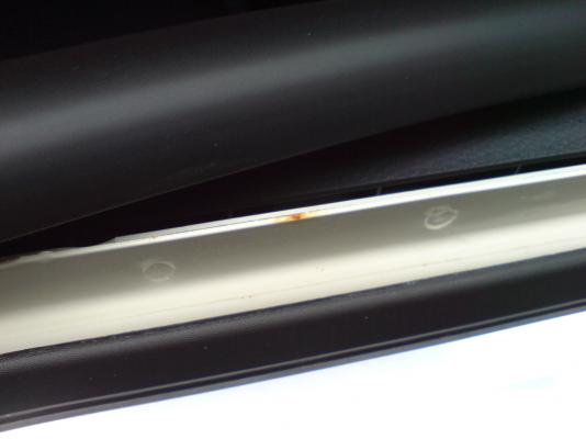

Heb m'n MINI ('02) pas 2 weken en na het lezen van deze verontrustende berichten heb ik ook maar even de rubbers van de deurafdichting gecheckt; ben er niet blij van geworden. Ik trof het zelfde beeld aan als Berthil.
Vandaag meteen naar de MINI dealer in Groningen gegaan, en ben op zich prima behandeld. Ze hebben foto's gemaakt en nemen contact op met MINI Nederland. Overigens hebben ze dit probleem niet vaak gezien maar volgens mij is Noord Nederland ook niet zo dik bezaaid met MINI's

Als je bij een schadebedrijf vraagt of ze het weg willen halen en primeren ben je misschien 30 euro kwijt en is het opgelost. Ik kon het toen mooi meenemen toen er schade aan de MINI zatSusan schreef:Heb m'n MINI ('02) pas 2 weken en na het lezen van deze verontrustende berichten heb ik ook maar even de rubbers van de deurafdichting gecheckt; ben er niet blij van geworden. Ik trof het zelfde beeld aan als Berthil.![]()

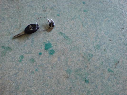

Toen ik vanmorgen, goedgemuts, aan het leder van Mini begon, wist ik nog niet dat deze zondag behoorlijk zou gaan zuigen.
Toen de rechter stoel aan de beurt was, reed ik 'm toch maar de garage uit.
Toen zag ik deze druppels op de grond:
Is dit een koelvloeistof-lekkage?
Alvast bedankt voor jullie raad.

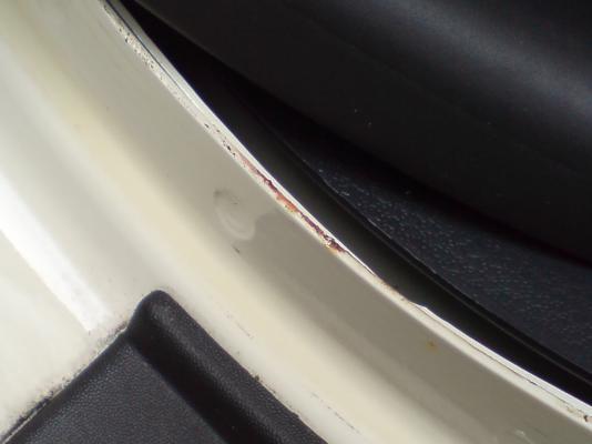

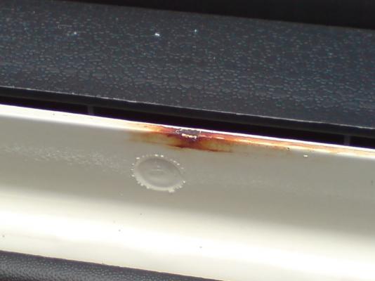

Toen ik Mini weer helemaal ontdaan had van 1 week vuil, heb ik me toch over de drempel heen gezet en de dorpelrubbers opgetild. Was namelijk huiverachtig voor wat ik zou kunnen aantreffen.
Mijn slechte voorgevoel was terecht...
Dit trof ik namelijk aan:

Jeetje dat is wel heel snel. Nog geen twee jaar oud
Ik ga dat ook eens in de gaten houden. Valt toch onder de garantie binnen de 2 jaar. Snel naar de dealer jij,

Thanks, PC en Blont.
Ik heb de verkoper van Keram al een email gestuurd met dezelfde foto's.
Maandag morgen bel ik hem direkt op om te zien wanneer Mini opgenomen kan worden.

Doet dat dan maar vlot, want hoe sneller je er bij bent, hoe kleiner de gaatjes die gevuld moeten worden.Blont-007 schreef:Oei dat ziet er lelijk uit zeg (Zeker omdat het bij zo'n mooie kleur is ), ik ga zometeen ook de rubbers maar eens optillen, maar durf eigenlijk niet.![]()
