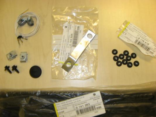

peter schreef:Beste experts,
Kunnen jullie mij vertellen of ik zo alles heb voor de montage van de aerokit + sidemarkers!?! Ik heb zo het vermoeden dat ik nog het e.e.a. mis...
4x 6113 000 5199
2x 6113 836 5340
1x 5171 015 2022
10x 5141 817 6418
1x 5111 014 1383
1x 5112 015 2925
Ik heb dit lijstje dus gevolgd, en ipv 4x 5199 te nemen, 8x.. Nu vraag ik mij af, 2x 5340.. Dat zijn toch de stekkertjes linksboven op de foto, heb ik er daar niet 4 van nodig? 4 sidemarkers = 4 stekkertjes?

Yup! Check mijn sidemarkers topic en dan pagina 1:
http://www.newminiclub.nl/forum/viewtop ... 06&start=0
Staat precies wat je nodig hebt!
8 draadjes, vier vittingen (compleet bestaat uit twee delen), 4 of 8 ringetjes om de sidemarkers vast te zetten

Zeg welk nummer is nou voor de metalen plaat voor bij de achterbumper???
Das de enige die ik nog moet 8)
NeurolizeR
Locatie: Drempt
Berichten: 27
Lid geworden op: 19 okt 2007, 11:34
01 mar 2008, 22:21
Roald schreef:Zeg welk nummer is nou voor de metalen plaat voor bij de achterbumper???
5112 015 2925
