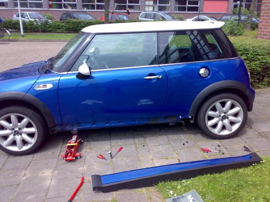

29 mei 2008, 23:51
ben begonnen eerst de skirts maar bij het afhalen jee zeg
je moet er flink aan trekken haha en dan hoor je krgg
en valt er veel plastic vanonder :D
de skirts zitten de rest komt nog
30 mei 2008, 00:24
ja ik heb het gister ook gedaan!
Eerst is het een beetje een puzzel, maar als het eenmaal zit, dan is het super! De mini is een stuk dikker, naar mijn mening :wink:
Vraagje gelijk over de voorbumper. Hebben we daar verder nog extra schroefjes bij nodig als je deze gaat verwisslen? Bij de skirts zijn er nogalwat gesneuveld :? Gelijk allemal niet klemmetjes eraan gemaakt :wink:

Ja ik heb gisteren mijn wielkastlijsten verwijderd. Daar had ik ook het 1 en ander wat sneuvelde. Vanmiddag even langs de BMW.
Je kunt beter maar even wat nieuwe halen kost geen drol!
Ik heb ook gelijk JCW instaplijsten gehaald omdat op de aero skirt mijn sierlijsten niet meer opzitten natuurlijk :wink:
Gisteren S-Spoiler opgehaald nu Morgen alles naar de spuiter! :mrgreen:

Sven schreef:Vraagje gelijk over de voorbumper. Hebben we daar verder nog extra schroefjes bij nodig als je deze gaat verwisslen? Bij de skirts zijn er nogalwat gesneuveld :? Gelijk allemal niet klemmetjes eraan gemaakt :wink:
Op de voorbumper zitten geen plastic "rivets", er kan niks sneuvelen dus je kunt alle bestaande hergebruiken. :wink:

Bij mij zat trouwens wel een #11 vastgeroest met een #10. Die zitten in het plastic onderop. Heel gedoe om het los te krijgen.
