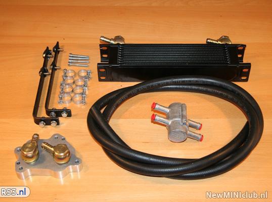

De Cooper S heeft linksonder een héle kleine watergekoelde oliekoeler die op de waterkoeling van de motor is aangesloten. Door deze te vervangen door een speciale plaat kun je de olie omleiden naar de grotere luchtgekoelde oliekoeler. Ik heb er ook een thermostaat bij genomen want ik wil niet bij aanvang van een ritje dat het langer duurt voor de olie op temperatuur is.
Na een kort proefritje meette M7 met een infra rood meter al 10 graden verschil tussen de ingaande en uitgaande temperatuur van de slangen op de oliekoeler. Vandaag een uurtje gereden op de snelweg bij een buitentemperatuur van 30 graden plus. Voorheen lag dan de olietemperatuur boven de 110 graden. Nu lag te temperatuur onder de 100 graden. Ruim meer dan 10 graden verschil met voorheen.
M7 Racing gebruikt zelf de CVT transmissiekoelers op hun Coopers. Die past meteen heel mooi bovenaan op de radiator, helemaal origineel. Het is dat ik deze koeler al had anders had ik denk ik de CVT koeler genomen.

Hier nog even de koeler zoals die geleverd werd, linksonder de speciaal gemaakte plaat die het originele KTM oliekoelertje vervangt:
