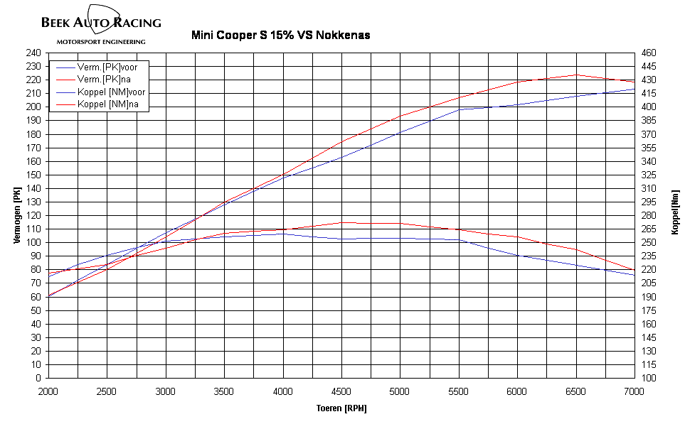

hij heeft er op de krukas 163....
Berichten: 6589
17 jul 2009, 20:34
Netjes hoor 222pk!

de grafiek:

Nu is mijn doel m'n auto goed rijdend te krijgen (trilling weg uit mn stuur :| )
En dan ben ik er wel een tijdje klaar mee... het tunen etc haha :)

Voor mij de vraag alleen of de nokkenas zijn geld waard is. Deze upgrade kost 'bijna 1000 euro. Ik heb Adrenalin Junkie om de Excel sheet gevraagd en heb mijn grafiek erbij gezet.
De nokkenas pakt zijn vermogenswinst puur boven de 4500 toeren.
Kwa prijs/pk verhouding zou het niet interessant zijn.
(Klik erop voor beter formaat)

Maar zoals je in de grafiek hierboven ziet win je puur boven de 4000 toeren. Dat zijn net de toeren die je alleen gebruikt bij het doorhalen, normaal schakel in bij zo'n 3000-3500 toeren.
Door scherpere nokkenassen verleg je het maximale vermogensgebied. Een nadeel van scherpere nokkenassen is dat je onderin minder koppel/vermogen hebt. Dat zie je ook wel een beetje terug in de grafiek.
Beek geeft 15-20pk extra vermogen op. Dat is best gedurfd. Dat zou betekenen dat Adrenalin Junkie zonder de nokkenassen "maar" op 200-205pk was gekomen, maar dat geloof ik niet als hij "standaard" al op 180pk zat.
Ik zou dus over de 230pk gaan en min of meer het vermogen gaan halen van Hans. Terwijl bij Hans uren aan de cilinderkop is geschuurd :lol: :O
Berichten: 13518
17 jul 2009, 22:48
Je ziet goed aan de grafiek dat de Catcam wat peekaas én koppel geeft en daar is hij ook voor gemaakt dus doet hij zijn werk.
Als men alleen topvermogen wil voor het eindgetal had er een Schrick nokkenas in moeten gaan.
Bovendien is er nog wat winst te behalen in de daling van 6500 naar 7000.
Bij doortrekken van de grafiek kom je dan op 230.
