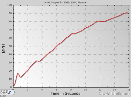

Verder een testrun met Speedtracer gedaan op een wat vochtig wegdek met flauw bochtje en spoorvorming. Toch aardig dacht ik. DSC greep even in met wegrijden en ik heb niet vol doorgetrokken in de 1e versnelling omdat dan de DSC weer in gaat grijpen. Zodoende 'maar' 0 tot 100 in 7.5 sec :) . Eindsnelheid na 16 sec en 1/4 mijl (402m) is 146 km/h

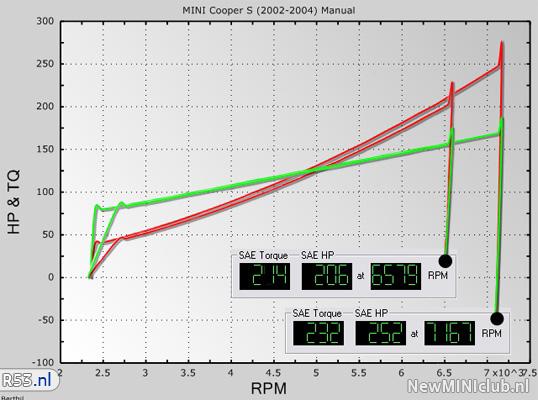

Even voor de volledigheid zet ik het hier ook maar even neer (ook in de MTH post).
Eindelijk wat droog weer en tijd om een tweede run te doen met AutoEnginuity om te kijken of er verschil is tussen het vermogen met de verkeerde MTH 'Standard' File en de waarschijnlijk voor mijn MCS juiste MTH Tuner file versie 7 (100% uitsluitsel na het grote MTH onderzoek).
De eerste run tot een lager toerental en met foute MTH file, de tweede run tot bijna 7200 toeren.
Met de oude file draaide mijn MCS 191 pk op de testbank van Beek Autoracing bij 6500 toeren. Verschil met de 206 pk van AutoEnginuity tijdens de eerste run met MTH 'Standard File' is 15 pk bij ongeveer hetzelfde aantal toeren. Dat is 7,28 procent meer met AutoEnginuity t.o.v. Beek Autoracing.
252 - 7,28% van 252 = theoretisch 234 pk bij 7150 toeren op de testbank van Beek Autoracing als de testbank van Beek Autoracing niet zo raar zou afvlakken op het eind. Ik denk dat ik daar heel tevreden mee ben maar zou ook nog wel eens willen testen op een digitale testbank die continu meet zoals AutoEnginuity en niet per 100 toeren zoals de testbank van Beek Autoracing.
De koppelgrafiek ligt bijna over elkaar maar loopt verder omhoog door het hoger aantal toeren op het eind. De file heeft hier dus nagenoeg geen invloed gehad.
P.S. AutoEnginuity (zie hier voor post op NewMINIclub) meet buitenluchttemperatuur via de temperatuursensor van de auto en corrigeerd daarvoor. Tijdens de tweede run was het zo'n 5 graden warmer en de benzinetank ongeveer even vol als bij de eerste run, dus hetzelfde gewicht.
AutoEnginuity meet koppel in lb-ft --> Nm = lb-ft maal 1.3558
De schaal links geld dus voor de pk grafiek (rood) en koppelgrafiek in lb-ft (groen). Ik heb het alleen wel even correct omgerekend naar Nm in de getallenvakjes.
