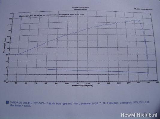

Heb de JCW R 53 WORKS even op de dyno gezet gewoon uit nieuwsgierigheid? ;;kwam aan "de wielen "op een mooie 191 pk ..??
echter aan 4500 T/M zakte de lucht/benzine kurve plots naar beneden daar waar hij normaal nog moet stijgen ?? en een te mager mengsel is nefast voor de motor bij deze hoge toerentallen ;;dus hier zat zeker ergens een probleem ?? zij de dynoman ;; moet normaal nog meer pk s kunnen ontwikkelen boven de 4500 Toeren ;;en moet ook veel rijker staan van benzinemengsel ;;
Ik met dit dyno testrapport naar mijn MINI BMW DEALER ;;waar ik deze OEM JCW luchtfilter enkele maanden voordien reeds had laten inbouwen ;;en na enige check up bemerkte de garage chef (een nieuwe !! )dat ze de nieuw ingebouwde JCW luchtfilter niet op het motormanagement systeem hadden aangeschakeld via hun garage PC ?? dus hij werkte niet zoals het hoorde ;; laat dan eens iets plaatsen bij de MINI dealer ;..
de grotere blauwe JCW inspuitinjectoren dienen voor meer benzine debiet te geven boven de 4500 toeren en de 2 lucht filter klep van de JCW luchtfilter gaat dan ook open voor meer lucht en dus meer power ;;; nu is alles terug Ok ;;trekt inderdaad stukken beter in de hogere toeren ..
hoor nu ook de 2 KLEP van de luchtfilter openen zoals het moet ;;jammer van mijn gemaakte eerste dyno run ;;heb er geen 2 e meer laten doen na het herstellen van deze fout ;;maar zal nu boven de 200 zijn ;;aan de wielen ;; de krukas is nog meer ;;maar de echte pk s zitten volgens mij nog altijd aan de wielen ;;;

scoopermini schreef:kwam aan "de wielen "op een mooie 191 pk ..??
Zeker dat het wielpk's zijn..... :roll:
Als je dat omrekend naar krukaspk's kom je (al naargelang verliesratio) tussen 220 (15%) en 233 (22%) pk....
Dan heb jij de enige Works in heel de wereld die zo'n resultaat haalt
Heb er al ankele op testbanken zien staan en kwamen uit tussen 180 en 190 krukaspk's
Bij Beek halen ze net 200
Toch nog eens verifieren hoor :wink:

Heb het voor alle zekerheid nog eens nagekeken ;
en ja... 190,35 PK aan de wielen lijkt te kloppen ..
De dynoman van dienst : Pascal : www.speedscreamer.be leest met zijn nieuwe US Dynojet testbank enkel de pk's aan de wielen uit ;is volgens hem nog steeds de meest korrekte meting .. 190,35 hp lijkt me niet overdreven ;(een standaard JCW af fabriek geeft een +/-210 hp max door aan de krukas / motor) ,dus voor minder zou ik wel ontgoocheld geweest zijn .. de dyno run vond wel plaats in de koudere !! maand januari ..Dit kan misschien deze goede resultaten ? verklaren ;Maar de JCW Mini is ook niet meer voor 100% JCW origineel ;een grotere GP intercooler met de 210 PK up grade versie Jcw luchtfilterkast /380 cc blauwe JCW inspuitventielen met inside een k & n look konisch katoenen/olie racing luchtfilter gevoed door de koude aanzuigluchtbuis vooraan op de grill en eveneens met koude aanzuiglucht achteraan de JCW luchtfilter ,dit door middel van een extra geplaatste lucht inlaat juist onder de rechtse ruitenwisser , een samco siliconen luchtaanvoerbuis , een Milltek inox spruitstuk met een 200 cpi cells metaal cat en een JCW challenge race uitlaat met een grotere buispijp diameter ;deze dynorun is gerealiseerd met de light 17 Duim BBS velgen ;en niet met de grotere 18 d JCW velgen ;;
Vind het wel eigenaardig dat andere Jcw Mini's niet aan deze door de MINI constructeur opgegeven test waarden komen ;
