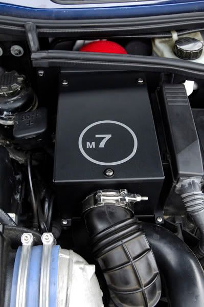

Er zijn gesloten filters die optimaler gebruik maken van het tussenschot naar de ruimte onder de voorruit. De M7 vervangt zelf dit tussenschot.
Dit type filter combineerd de voordelen van de gesloten en open filters:
Geen warme lucht en toch lekker veel compressorgeluid.
Enkele populaire filters op een rij (zeker geen compleet overzicht):

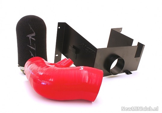

M7 (normaliter met niet-doorzichtige bovenkant)
Alta

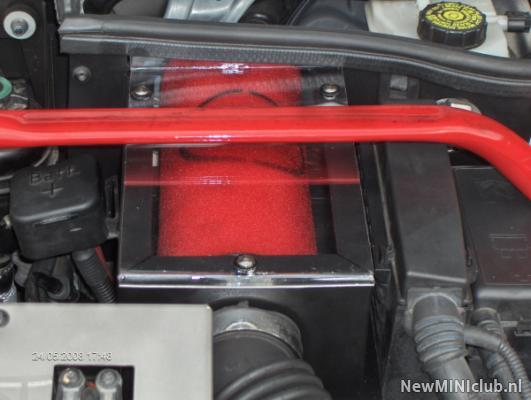

GTT, wat minder gangbaar geworden:

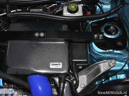

Wat exotischer; Gruppe M carbon box uit Japan:

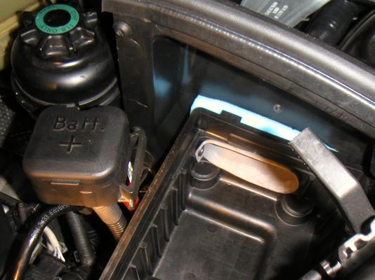

Een leuke mod is deze aanpassing van het standaard filter voor meer geluid en koude lucht:
