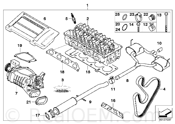

Weet iemand het mini-artikel nummer van de demperloze tussenpijp voor de works uitlaat?
mn dealer kan hem helaas niet vinden in de computer :( maar het is wel een origineel mini onderdeel!
Robert
Berichten: 3381
04 dec 2006, 18:23
De dealer moet dan kijken bij HGFG 1195 (achteraf inbouw onderdelen motor)
ETK-Onderdeelnummer: 18 10 0 301 876 tussengeluidsdemper JCW
(Bij de normale uitlaat staat de aanwijzing om in die andere groep te kijken voor de John Cooper Works onderdelen.)
Het losse tussenstuk zit trouwens alleen op de MINI Cooper S, op de MINI Cooper zit een JCWorks-uitlaat uit 1 stuk.

als ik dat nummer op realoem opzoek krijg ik deze:
09 CENTER SILENCER J. COOPER WORKS 1 18100301876 +core
maar ik wil juist de rechte pijp zonder demper...

Je kunt ook een standaard S pijp afzagen en op de JCW einddempers monteren (hier zit ook geen demper in).
Hiervan zijn er zat te koop, voor weinig. :lol:

Een standaard cooper S pijp afzagen gaat idd gewoon werken, het is de zelfde diameter, en de verdikking om ze in elkaar te schuiven zit aan de kant van de dempers. Groet Rimshot
