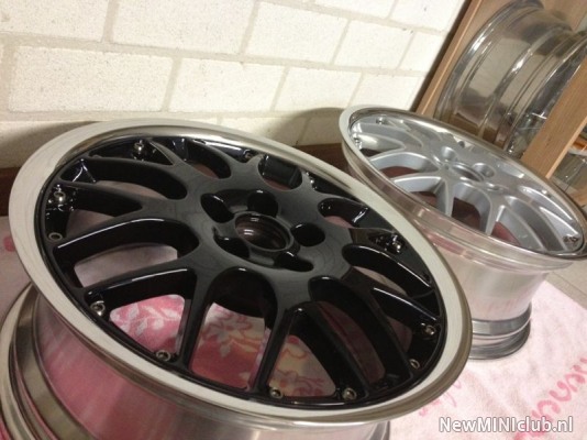

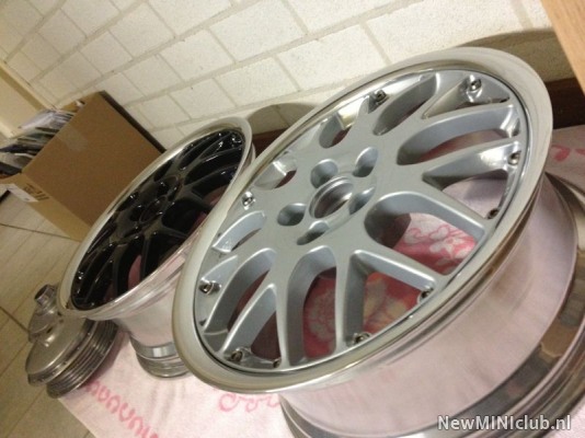

Onderstaande mail heb ik naar Maichel gestuurd, die graag z'n harten door een kameraad wilde laten spuiten de randen gepolijst. Daarvoor heb ik een super oplossing!!!
Hee Maichel!
Ik ga je super enthousiast maken. M'n vader kan bemiddelen in een splinternieuwe techniek die perfect is voor hetgeen jij zoekt!
Je zult een aantal stappen moeten volgen:
1: Ontlakken van de wielen. Dit is een chemisch proces waardoor alle verf van de velgen verwijderd worden.
Dit kost 25 euro per wiel als dat via m'n vader moet gebeuren, je kunt ook zelf op zoek gaan n bedrijf.
2: Daarna de HELE velg laten spuiten door die kameraad van je. Je zou de velg ook kunnen laten coaten.
3: De belangrijkste stap. In een speciaal ontwikkelde draaibank word middels een speciale diamantbeitel de rand van de velg afgedraaid. Dit geeft een hoogglans/gepolijst resultaat (zie foto's!!) Kosten zijn ongeveer 50 euro per velg voor deze stap.
hoogglansverdichten van 4 wielen (maar dan ook hele wiel!) kost normaal iets meer dan 650 euro inclusief ontlakken.
Eventuele stoeprandschade kan tegen geringe prijs voorafgaand aan de derde stap worden gerepareerd.
Een paar foto's van wielen die vandaag gedaan zijn! (golf 3 GTI BBS):
