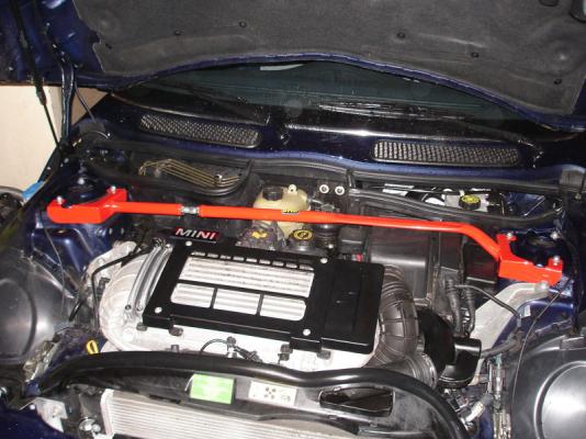

Vanmiddag bij coolneweurope mijn OMP boven en onder Strut opgehaald...
Na thuis alle forums bekeken te hebben ik zelf aan de slag.....
4 schroefies los strut ontspannen er op schroefies terug..... ik dacht laat ik nu eens kijken wat mijn motorkap doet.....
helemaal niet meer dicht te krijgen.... knal hard tegen mijn isolatie aan....
op geen manier krijg ik mijn motorkap dicht... dus ik kijken en kijken (ik ben redelijk technisch dacht ik) proberen onder spanning te brengen en dan kijken, maar met geen een mogelijkheid past de strut op Smini
De motorkap wipt op bij het raam als ik harder druk op de voorkant.... heb alles geprobeerd losser vaster helemaal os er op (ook de 4 schroeven) dan nog gaat mijn motorkap niet dicht....
HELP heef ter iemand ook een Cooper S uit 1-1-06 die ook de OMP er op heeft, ik begrijp er niks van overal staat oh los vast 5 min en klaar.....
iemand in de buurt utrecht? 0610232744..... ik zit in de grage vanavond :-) ..... moet dit toch kunnen... :oops:

Hmmm..... na lang sleutelen en passen enzo... weet ik zeker dat de motorkap mooi dicht gaat.... maar dan zit de strut wel lekker strak.... ik heb geen idee hoe strak. hoef er niet aan te hangen hoor ofzo en kan em gewoon met een hand draaien....
hoe weet je waneer hij TE strak zit :-)
Weet wel zeker (aan de afdruk te zien) dat hij de isolatie raakt. plakbandje neemt de isolatie ook mee als ik em op zijn kop op de strut leg.

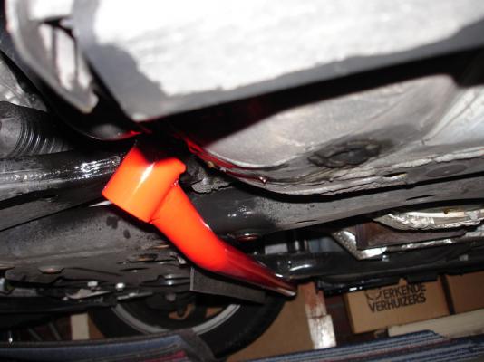

De onderste ja dat was makkie, ff paar tegeltjes in de garage auto er op, pijpsleutel er op los en weer vast en gaan.....
Ben benieuwd morgen.... regent me nu veeeel te hard om te testen....
maar ik ben nog steeds beniewd hoe ik voel of ik ze TE hard heb aangedraaid :-)
11 nov 2006, 22:02
Het moet een beetje strak zitten anders heeft het geen nut :)
Is ook normaal dat de strut brace de isolatie raakt.
Motorkap moet recht zitten en mooi passen, anders staat deze te strak.
Als de motorkap mooi aansluit op de rest dan hebt je het goed gemonteerd :)

Te strak heb je het risico dat je bij het minste geringste je voorruit aan diggelen hebt dus pas daar mee op. idd als de motorkap niet meer mooi aansluit op de rest dan zit je te strak.

Komt idd tegen de isolatie aan. De mijne werd zwart in het midden, maar met een doekje en wat poets zo weer verdwenen :D

Smini schreef:hoe weet je waneer hij TE strak zit :-)
Dat is een beetje persoonlijke voorkeur.
Het strak zetten is dus de strutbrace in elkaar / \ draaien en NIET uit elkaar \ /!
Je moet hem gewoon strak zetten dat je 'm niet meer kunt bewegen en dan een heel tikje strakker. Let op als je 'm té strak zet heft dit niet alleen gevolgen voor de voorruit, maar ook op weggedrag, de kont van de MINI gaat dan nog sneller uitbreken.
Ik ben trouwens van mening dat als de strutbrace goed zit en je hebt al een barstje in de voorruit zitten dat deze het vergroten van de barst vertraagd.

Het was:
Er OP
Of er ONDER
:-) maar het is gelukt! Eline's eerste klus job aan de mini :-)
Lol met zijn tweeen onder de Mini..... :-) maar het blijft passen en meten met die OMP struth.... past allemaal net, moet em dan stevig aandraaien. (geen idee hoe stevig ik heb gedraaid.... tot de motorkap wel dicht ging :-))
Thanx voor alle hulp hier :-)
