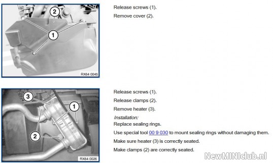

De verwarming doet het niet en ik heb hem al naar een monteur gebracht. Hij heeft het koelsysteem helemaal gereinigd maar dat heeft niet geholpen. De verwarming blijft maar koude lucht blazen of eigenlijk hele lauwe lucht als hij vol op "warm" staat. Ik vrees dat de verwarmingsradiator verstopt is. Tenminste dit is mijn idee na het lezen van verschillende berichten. Nu wil ik deze laten vervangen maar volgens mijn monteur kan het zijn dat het hele dashboard gedemonteerd moet worden en ook de airbags moeten uit geschakeld worden, tenminste dat is zijn vermoeden maar hij moet dat ook nog definitief checken. Ik heb zelf het idee dat hij niet veel zin heeft om de reperatie uit tevoeren. :wink:
Nu mijn vraag: klopt dit, want volgens mij is het gewoon de bescherming bij het gaspendaal demonteren en dan de 2 slangen van de radiator los koppelen en zo kun je hem eruit trekken. weet iemand of ik gelijk heb en zo ja is het makkelijk zelf te doen ( ben redelijk handig :D )?

Je zit goed met je gedachten. Om dat zijpaneeltje los te krijgen, kan het ook nog nodig zijn om de kunststofbeplating onder het stuur eraf te halen.
Enne, laat van te voren het koelsysteem leeglopen, anders heb je alle water in de voetenbak liggen!!
