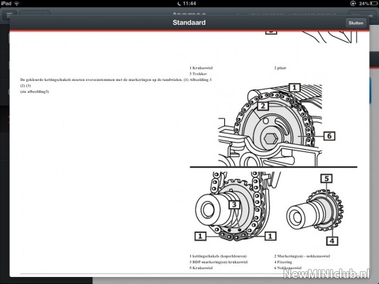

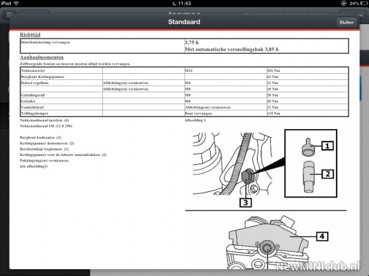

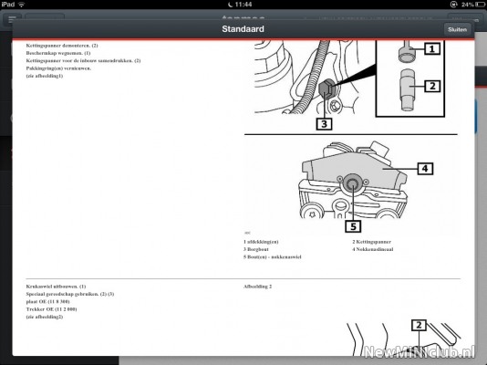

17 feb 2013, 11:55
Ik heb hier even wat plaatjes opgezocht hoe het er een beetje uit ziet en wat voor special gereedschap je nodig heb, dit zijn wel afbeeldingen van de hele ketting vervangen maar de tijds afstellingen van de ketting staat hier op even als de blokkeer gereedschap voor de nokkenas
