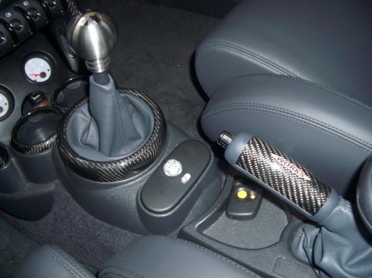

Nu het probleen nog niet weg is kan het nog aan de schakelaar van het achteruitrijlicht liggen, weet iemand waar deze zit?? bij mijn vorige auto zat het onder de middenconsole op de versnellingspook.
En als het bij een MCS hier ook zit, moet dan de hele console eruit, of kan ik de ring rond de versnellingspook zomaar los trekken??
alvast bedankt voor jullie antwoorden
09 feb 2007, 23:25
Ik zal het niet weten maar de ring van de versnellingspook is gewoon los te halen.
De carbon ring hier op de foto bedoel je toch?:
Die kan je er zo uittrekken :)

09 feb 2007, 23:44
ja, precies die ring.
Ga morgen maar eens kijken of ik daar een schakelaar op de pook vind :mrgreen:
