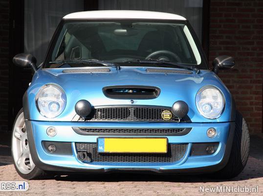

Vandaag maar eens een fotootje genomen van de voorkant met ingedraaide wielen.
Ik kan me vergissen maar de 1,5 graad camber is toch wel heel duidelijk te zien aan het rechter wiel (links op de foto).

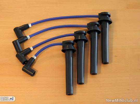

Verder ook de blauwe siliconen bougiekabels binnen, origineel Mini, ze zitten er al op.
Doet natuurlijk helemaal niks maar ik vind het wel leuk staan onder de kap.

Gave front-side pica!!!
Als je met de 1,5 gr. camber bedoeld dat je velg/band iets gekanteld zijn (of zie ik dat verkeerd?), dan zie je dat idd. Een "tuning-leek" (ik dus) moet erg goed kijken!!!!

Het is inderdaad goed te zien Berthil. Hoe zit het nu met de wegligging en de bandenslijtage?

Leuk hè die High performance hot wires! Ik heb ze ook, brengt een beetje kleur onder de motorkap.

Gek genoeg heb ik van de camber met semi-slicks op Zandvoort niet zo heel veel gemerkt, misschien moet ik er nog beter gebruik van leren te maken of de camber op het circuit wat hoger instelen. De Toyo's R888 hebben van zichzelf natuurlijk al veel grip.
Met de straatbanden is het echt een wereld van verschil. Hij snijd werkelijk door de bocht, je voelt hem in het tweede gedeelte van de bocht veel beter pakken, daar waar hij normaal over de voorwielen gaat schuiven. Ik heb nu de voorwielen nog niet aan het schuiven gekregen, de hele auto glijd dan een beetje meer naar buiten i.p.v. onderstuur.
Slijtage heb ik nog niks van gemerkt, maar de camberplaten zitten er nog niet zo lang op en de banden zijn bijna op hun eind.

Dat zie je idd goed zeg :shock: Nog scherper :shock: klinkt goed. Die kabels zien er wel leuk uit :D

De camberplaten hebben trouwens nog een zeer prettig neveneffect, de rechtuitstabiliteit op de snelweg is enorm verbeterd. Corrigeren is bijna niet meer noodzakelijk. Wel is het zo dat het geluid van abrupte oneffenheden in de weg wat duidelijker wordt doorgegeven omdat er geen rubber meer in de camberplaten zitten, maar daar zit ik niet mee.
