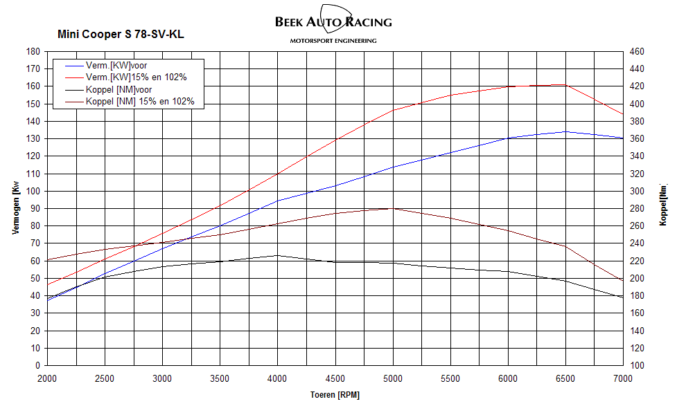

Vanmorgen toch nog een keer langs Beek, aangezien ik de dip in z'n 6 nog steeds had.
Na 1 run op de bank was het inderdaad een dip bij 5200 RPM, verder Paul lekker laten rollen en met Hans naar 020 gereden om een verschrikkelijk exclusieve Lotus te bekijken.
Eenmaal terug bij Beek bleek het een begrenzer te zijn, die bij een te hoge druk van de compressor begon te werken.
Paul heeft dit software matig kunnen oplossen en dat is ook aan de koppelkromme te zien:
Op de weg terug heb ik de 200 niet kunnen redden maar hij voelt bij 5200 inderdaad beter aan.
Tevens ook nog even de remvloeistof vervangen die na een paar rondjes Ring + Zandvoort er zwart/goor en verbrand uitkwam.
Gelijk vervangen door Castrol SRF Racing Brake Fluid Dot 5.
Dus stilstaan doet ie ook weer.

Mooi grafiekje, hoog koppel maar wel pas bij 5000 toeren.
Volgende stap is een big valve cilinderkop :)

Mooie grafiek!
Hans
Berichten: 5414
18 feb 2008, 20:05
pfff.. 280nm :shock:
Is echt een mooi hok geworden, rob! Zijn de remmen nu beter?

zie ik dat goed...160Kw...of een kleine 215 pk !!
en een koppel van 280 Nm 8) 8)
niet alleen héél mooi dan...maar ook lekker snel :lol: :wink:

Berthil schreef:Mooi grafiekje, hoog koppel maar wel pas bij 5000 toeren.
Big valve cilinderkop? :D
Klinkt goed!
Ik ga eens ff op zoektocht.... :mrgreen:
Hans schreef:pfff.. 280nm :shock:
Remmen zijn inderdaad stukken beter weer!
Hij doet het weer! :D
Die 280 Nm voel je inderdaad wel hoor, maja snelheid went zo snel he?
