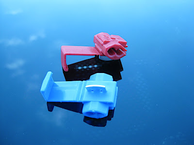

Ik wilde ook twee losse voedingen aftakken van het 12V net, een voor de tomtom en een voor de iPod. In de Z3 coupe heb ik zoiets ook gedaan met van dit soort "lasklemmen" waarmee je in een bestaande kabel een aftakking kan maken zonder de originele kabel eerst te knippen. Erg handig.
Ik wilde een geschakelde voeding, dus heb ik de lasklem in de geschakelde 12V kabel van de stekker van de radio geknepen (in mijn geval was het een paarse kabel)
De massa kabel heb ik gewoon onder het dashboard onder een schroef vastgezet op het blanke metaal van het dashboardframe.

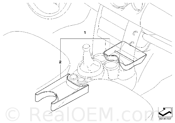

ben benieuwd naar dat extra opbergvak tussen handrem en versnellingspook, heb je hier wellicht een foto van?

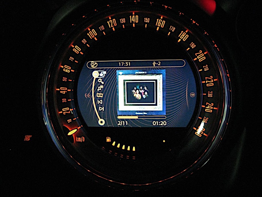

Laatste update: ik heb een "date" met een Countryman gehad. Een actie van Mini Nederland waarbij je een Countryman meekrijgt van 13:00 op een dag en deze op 9:00 de volgende dag terug moet brengen. In de tussentijd kun je dus rijden wat je wil, als ie maar volgetankt terug komt. Ik was heel benieuwd naar de Countryman, dus een date geregeld.
Deze True Blue Mini Cooper Countryman Chili was mijn date:
Leuk uitgerust (maar ook weer niet onnozel - geen navi of leer of zo), het prijskaartje kwam op een totaal van € 36.877 :s
De grootste posten waren het Chili Pakket en het hele gebeuren rondom de "Visual Boost" radio en de MP3-USB BT connectiviteit. Erg mooi, en werkte perfect.

Shag schreef:ben benieuwd naar dat extra opbergvak tussen handrem en versnellingspook, heb je hier wellicht een foto van?
Nee, jammergenoeg niet. Zijn niet meer leverbaar.
Ik had zowel het bakje voor tussen handrem en pook en pook en dashboard besteld.
Beide "werksseitig nicht mehr lieferbar" :(
Ik heb wel een Engelse mini onderdelentoko gevonden die het nog had liggen, maar die weigeren te leveren buiten de UK. :(
20 nov 2010, 21:08
okay, thanks! ik wist van het bestaan van dat bakje achter de aansteker maar die tussen de handrem/schakelpook is ook wel hang..
Balen dat het niet meer leverbaar is...vandaar dat ik m niet kon vinden tussen de mini accessoires. heb helaas ook geen contact in de UK anders had ik het wel geweten. :cry:
