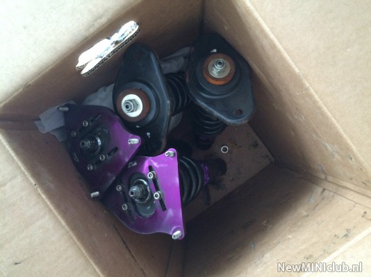

het onderstel, na de verlagingsveren was ik er eigenlijk nooit helemaal tevreden mee, ik moest en zou wielvlucht (camber) kunnen afstellen en voor vond ik hem te hoog staan, achter weer te laag met de 18inch velgen, met de 17inch bullitspokes was ik er tevreden mee.
dus.. maar is een schroefset aangeschaft! is een D2 geworden, wellis waar een gebruikte maar in prima staat
dat deze week maar eens monteren en goed uitlijnen, ga hem zo hoog/laag doen dat ik net de banden nog zie, niks extreems dus, ben een beetje klaar met kruipen over drempels haha

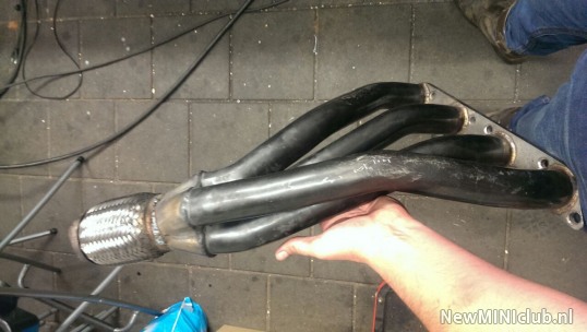

nog iets anders, ik heb van Raj een spruitstuk overgenomen, hier moest het een en ander aan gebeuren en ligt nu dus bij een maatje van me die lasser is, er wordt een 200cels sportkatalystor opgelast en de flensen worden verwijdert om er 1 geheel van de maken, het zelfde idee als een miltek spruitstuk met katalysator dus!

dan nog even over het spruitstuk, hiervan ben ik nogsteeds op het flexibele deel aan het wachten.. wil het hele spruitstuk van RVS hebben en dus ook het flexibele deel, alleen schijnt dat erg lastig te zijn..

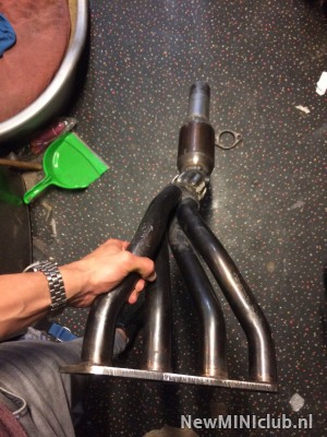

even een update,,
uitlaatje ligt er nu zo bij, vanmiddag even verder mee gaan;
komt nu nog een buis op, eerst een bocht, dan een klein stukje rechtdoor, dan de 200cels katalysator erop en dan vlak daarna de flens.

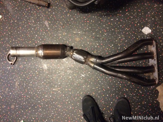

even een update, bocht erop gelast, 200cels katalysator er tussen en nog een stukje buis waar de flens nog op moet, hoe de flens moet weer ik nog niet precies dus dat doe ik als die onder de auto zit.
foto's;

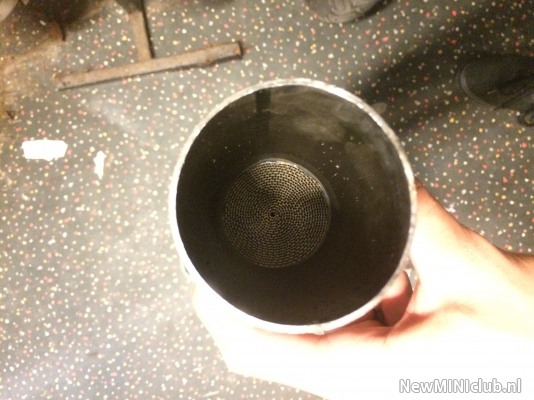

en nog eentje van de 200cels katalysator;

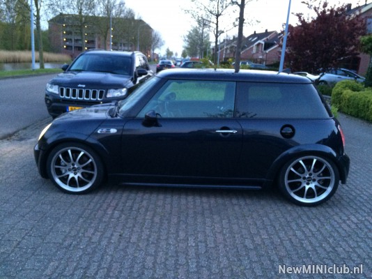

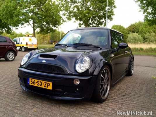

ben jullie trouwens nog wat foto's verschuldigd hoe die nu staat na het wederom afstellen en uitlijnen na de tip van Davy, auto is wel erg vies voor mijn doen maar staat er nu zo bij;
het liefst zou ik nog camberarms willen achter maar helaas laat dit het budget even niet toe omdat de Mini eerdaags gespoten wordt.. misschien daarna!
