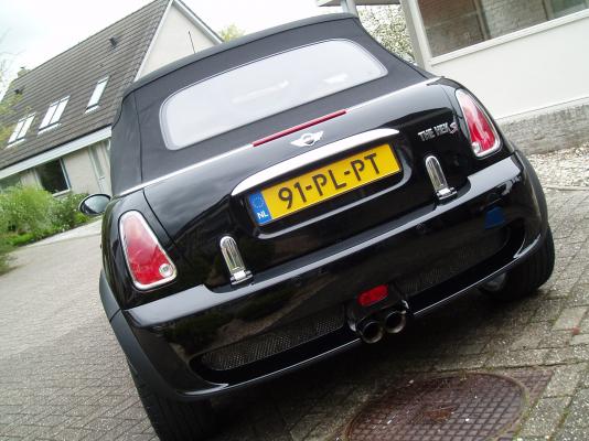

he Peter, wat is nu precies de reden dat die grille zo lastig paste op de Aero bumper?
Berichten: 6589
27 apr 2008, 23:30
mderijke schreef:he Peter, wat is nu precies de reden dat die grille zo lastig paste op de Aero bumper?
Hey Marcel,
Alle bevestigingspunten en uitstekende steuntjes zitten op de verkeerde plekken. Uieindelijk heb ik de meeste punten er vanaf gebroken en de grille erin gekit. De bovenste lamel van de grille in de bumper heb ik als laatste terug geplaatst om goed te kunnen bepalen onder welke hoek die geplaatst moest worden.
Ik weet alleen nog niet wat ik met de kentekenplaat ga doen...
Berichten: 6589
28 apr 2008, 16:39

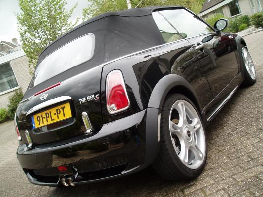

Nou de achterbumper zit erop!!! Het was geen 'appeltje eitje' zeg....
Parkeersensoren overgezet, aerobumper is dikker dan de standaard bumper dus we moesten de bumpert een klein beetje modificeren.
De steun die de bumper in het midden ondersteund was afgebroken :shock: van de aluminium bumperbalk dus die hebben we ook vast moeten zetten. Dat is goed gelukt.
De gaten voor de scharnieren maken was een kwestie van goed meten en toen de dremel erin.
Alleen de sidemarkers moeten nog aangesloten worden maar dat komt nog wel een keer...
Werner, SUPERbedankt weer voor de hulp! Het resultaat is mjammie geworden!!
Hier een paar piccies!

wat bedoel je met "dikker dus moesten we het een beetje modificeren" !?!?
al met al een DIKKE DIKKE DIKKE mini geworden zeg!! :o
Berichten: 6589
28 apr 2008, 16:45
coendek schreef:wat bedoel je met "dikker dus moesten we het een beetje modificeren" !?!?
Even met een scherp mesje een schuin kantje aan de binnenkant van de bumper maken zodat de klemmetjes die de parkeersensoren op hun plek houden zichzelf wat makkelijker kunnen zetten. Zo gepiept en luistert niet zo nauw. In de standaard bumper zitten de sensoren ook een beetje 'los' gemonteerd.
