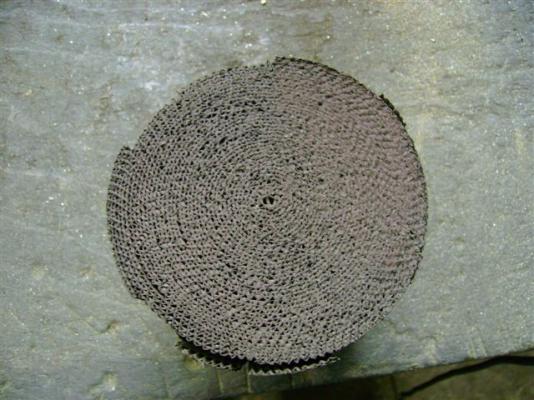

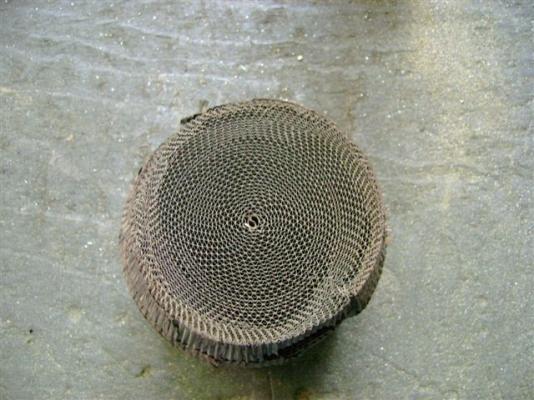

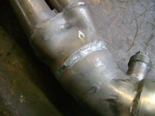

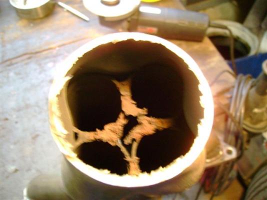

Ik heb vanmorgen van Berthil slecht nieuws mogen ontvangen. De MTH kat is helemaal naar de haaien en zal vervangen moeten worden. Het is even afwachten wat de beste optie is, maar ik ga het zeker laten doen.
Zo ziet het MTH laswerk er uit.... :s

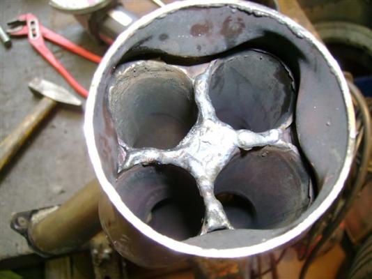

Opgeschoond.

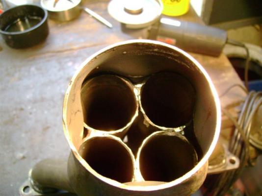

Nieuwe lasnaden :)
Het geheel weer op de kat gelast.

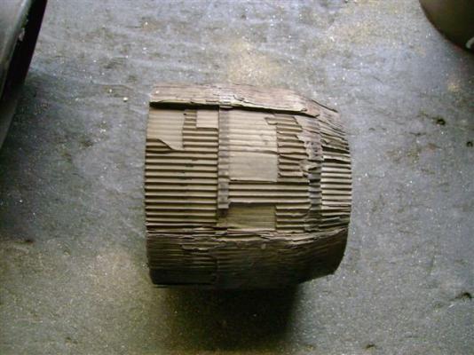

Inhoud van de Kat...
Of in elk geval wat er van over is.
Helemaal verstopt en op...
De keuze is nu wat voor een kat er onder gaat komen. 400cell (zoals MTH origineel heeft) 200 of 100cell. Ik heb me laten vertellen dat zelfs de 100cell door de keuring komt en dat hoe lager het getal is hoe harder het lawaai! Ik neig zelf richting de 200, net wat harder maar weer niet zo hard en risicovol als 100. Het zal een beetje van de prijs afhangen.
