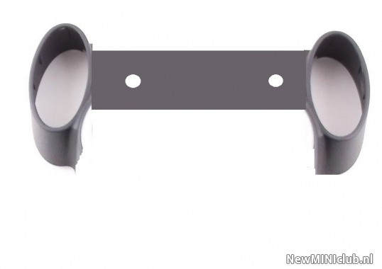

Heel mooi Marcel! Ben benieuwd hoe je dat met jouw downtubes gaat doen nu. Kan je die oude houder niet op maat maken? Dat je het drinkbeker gedeelte weghaalt? En dan onder de nieuwe console door met elkaar bevestigd?
Beetje dit idee. Dan jouw console hier overheen plaatsen:

Afzagen tot onder het "toggle"panel !

Nee; ik ga de downtubes inkorten zoals Ginoceros al aangaf. Ik heb een voorbeeld van Dave gehad maar ben me nog aan het bedenken hoe dit te dupliceren. Werken met glasfiber etc is niet mijn sterkste kant. Maar goed; geen haast. Zoals al beschreven ga ik dat op een mooie lentedag doen.

Dan zul je toch wel foto's moeten maken Mars, want mijn downtubes moeten het gebakje in

Dave! Ik heb ze nu lang in mijn handen gehad.... Kan ze dromen. Gaat helemaal goed komen maat.
