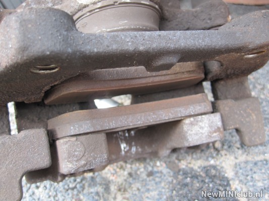

Er is weer een hoop gebeurd. Zoals sommige misschien al opgevallen was heb ik mijn achter remblokken vervangen, daarbij kwam ik er achter dat mijn uitlaat zo lek als een zeef was ( verroest ) en ik heb problemen met het slot aan de passagiers kan gehad. Inmiddels is alles weer opgelost en heeft het me veel tijd gekost, maar heeft het me geld gespaard en kennis opgeleverd. Vandaag ben ik even de electriek in gedoken. De verwarmde stoelen zitten nu onder de juiste zekering gezekerd in het zekeringenkastje ipv aan de sigarettenaansteker, de drivinglights hebben ook hun eigen zekering gekregen in het zekeringen kastje, net als de 220v omvormer achterin die eerst rechtstreeks met een zekering op de accu zat. Een heel knutsel werk, maar nu ziet alles er dus super origineel en strak weggewerkt uit. In totaal kwam er 10 meter overbodige kabel uit de auto :-)

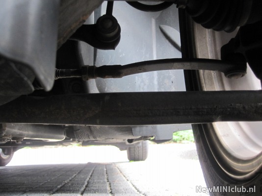

Er wordt deze zomer flink wat aan de MINI gesleuteld. Nee, helaas geen mooie upgrade, maar een hele berg onderhoud en verborgen gebreken. Allereerst moesten de remblokjes achter vervangen worden, wat op zich een hele klus was als je dat nog nooit eerder gedaan hebt. Vervolgens bleek er een verroest poreus gedeelte in de uitlaat te zitten ter grote van een mandarijntje, dus deze moest vervangen worden. Ook het slot aan de passagierskant weigerde en moest uit elkaar.
Gelukkig was alles met eigen handjes gefixt voor ik op vakantie ging naar Zuid Frankrijk. De 4000 vlekkeloos gereden kilometers lieten toch een licht bonkend geluid horen waar ik de laatste week naar op zoek ben geweest. Het bleek een ruimte speling te zijn in het kogelgewricht van de stuurstang waardoor het wiel duidelijk vrij heen en weer kon bewegen. Gister nieuwe stangetjes besteld ( ook gelijk maar voor de andere kant ) dus hopelijk is dat probleem ook snel opgelost en is de mini voorlopig weer klaar.
Zaken die ik deze zomer reeds had gedaan waren: boegies, olie, oliefilter, luchtfilter en interieurfilter.... dus hopelijk zit het er weer even op!
Door al deze dingen leer ik mn auto trouwens wel kennen en blijkt er meer zelf te doen aan een mini dan dat ik zelf dacht.

Stuurstangetje links is vervangen, morgen rechts ook vervangen ( preventief ) en dan naar de garage voor de uitlijning ( hij zal niet voor niets de geest gegeven hebben )

Berichten: 633
19 aug 2010, 21:57
