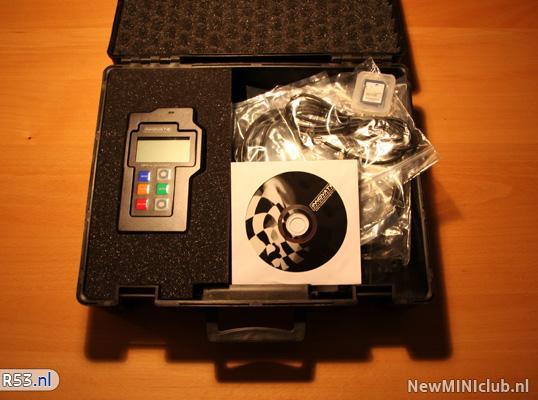

Ik heb een Innovate LM-2 aangeschaft. Dit is een breedband lambda-meter die ook de boordcomputer kan uitlezen via OBD en alles opslaan op een SD kaartje tijdens het rijden zonder aparte laptop. Dit is zeg maar het sluitstuk van de Innovate apparaten die ik er nu in heb zitten (LMA-3 en LC-1). De LC-1 is al een breedband lambda meter voor permanente inbouw en ter vevanging van de eerste Mini lambdameter dus die blijft gewoon zitten. De LM-2 sluit ik aan als ik naar het circuit of Duitse Autobahn ga om eens alle waarden op te nemen om thuis nog eens terug te kijken en eventueel in een HD-film zichtbaar maken
Onderstaande worden worden nu door de LM-2 geregistreerd, van links naar rechts:
Toerental (analoog via shiftlight-kabel en LMA-3)
EGT is Exhaust Gas Temperature (analoog via LMA-3)
Side G, zijdelingse G-krachten (anaoog via LMA-3, zien wanneer er een bocht is)
Snelheid (digitaal via OBD poort)
AFR, Air Fuel Ratio (analoog via LC-1)
Boost, compressordruk in absolute bars (dus met buitendruk, analoog via LMA-3)
IAT, Inlet Air Temperature (inlaatluchttemp. na compressor, digitaal via OBD)
Ignition Advance (onstekingsvervroeging, wordt terug geschroeft bij te hoge IAT of pingelen)
Verder liggen deze plastic jongens nog klaar. Ik heb oprijbokken van 1,5 meter lang en 40cm hoog gekocht. Als ik tijd heb gaan in ieder geval de bodemplaten van de R56 er alvast onder.

Heel vet, ben erg benieuwd naar de waardes!
kan je er ook mee resetten enzo? of alleen lezen?
iDD
Berichten: 13500
20 mar 2009, 19:23
Resetten kan ook maar alleen foutcodes van het motormanagement (dus niet van airbag e.d.). Maar dat kan de Scangauge ook en die zit er permanent in voor dagelijks gebruik.
