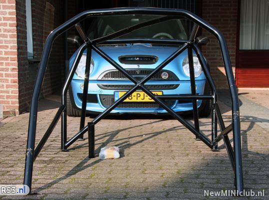

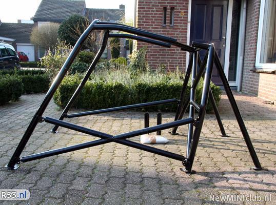

De Wiechers kooi ligt klaar. Deze gaat niet door het dashboard.
02 apr 2009, 19:19
Hell yeah!!! :D
sleutelen maar!!!!! :D
02 apr 2009, 19:20
:shock: 8) damn gaaf 8)
02 apr 2009, 19:25
Erin geraak ik misschien nog wel maar eruit :shock: :mrgreen:
