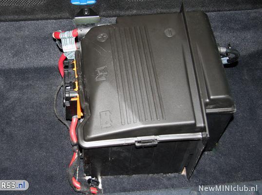

De accu is omhoog dus de weg is vrij voor de Supersprint uitlaat en Challenge diffusor. Alleen de min-kabel heb ik wat moeten verleggen, de pluskabels passen zonder wijziging. Bij de plus-pool heb ik wat uit de Cooper accubak moeten dremelen, verder past de bak mooi.

Hoort er niet iets van een 'strap' over die accubakdeksel heen, Berthil?
Berichten: 13508
02 jul 2009, 19:48
Berry M schreef:Hoort er niet iets van een 'strap' over die accubakdeksel heen, Berthil?
Geen strap, het deksel zit vast geklikt en de batterij zelf zit goed met de metalen klem vast.
De box zelf zit met 3 M6 bouten vast waarvan twee door de carrosserie. De traanplaat is rondom met twee componenten metaallijm vastgelijmd en ook nog eens met twee M6 bouten. Ik ben overal met mijn volle gewicht aan gaan hangen en alles zit nog vast :)
