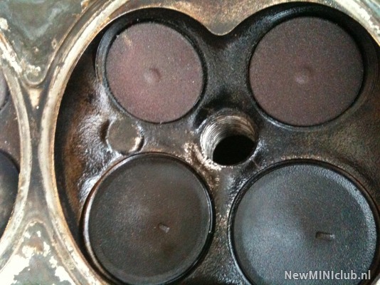

En de problemen hielden niet op..
Laatste tijd startte de Mini niet echt soepeltjes, liep stationair wat onrustiger maar liet als ie eenmaal goed liep geen vermogensafname zien.
Uiteindelijk begon er zich wat witte rook te vormen bij het starten en heeft pa met het vermoeden van een kapotte koppakking de kop eraf gehaald.
Koppakking in goede staat, cilinderkop gescheurd :(
In eerste instantie leek het erop dat alleen de eerste cilinder rondom het bougiegat scheurtjes vertoond, maar nu blijken alle 4 de cilinders scheurtjes te hebben rond de bougiedraad.
De eerste cilinder was vochtig van de koelvloeistof die erin gelekt heeft,maar gelukkig zijn alle cilinderwanden en zuigers er goed vanaf gekomen.
Footoo van de eerste cilinder
Vraag is nu dus waarom ie kapot gelopen is; de eerste gedachten gaan uit naar een defecte ontsteking waarbij de bougies veel te heet zijn geworden. Als iemand nog andere suggesties heeft, hoor ik ze graag. Er gaan nu in elk geval Denso bougies in, graad 7. Er zaten JCW bougies in, daar zou het dus ook niet aan hebben mogen liggen. Mogelijk de MSD-bobine, al lijkt me dat ook sterk. Defect in de uitlaat waardoor de kleppen te heet zijn geworden? Bougies te stevig aangedraaid is het ook niet, want ze zijn volgens BMW-waarden met een momentsleutel geplaatst. Mogelijk te arm mengsel?

Ik weet niet hoeveel je uiteindelijk van de kop hebt afgevlakt maar zo'n scheurtje duidt op een te hoge temperatuur van de kop. En ik lees dat je je oude bougies hebt gehouden?
Ik weet ook niet of je nieuwe software hebt genomen na de wijzigingen maar het lijkt me goed dat je dat nu (wel)(ook) doet als je een er gemodificeerde cilinderkop en 17% pulley op zet. En een pakking erbij of de instulpingen er uithalen.
En nooit langer topsnelheid rijden op de Autobahn dan dat je je adem in kunt houden.
Misschien is een uitlaatgastemperatuurmeter ook een goed idee.
Daveke
Berichten: 6699
06 nov 2010, 21:11
Nou, de oude kop was niet afgevlakt. Daar zijn we dus nooit aan toegekomen. Bij het inspecteren op het vermoeden van een gescheurde pakking kwamen we er dus achter dat de kop gescheurd was.
Er zat op dat moment nieuwe software op, JCW bougies en de originele JCW kop.
Nu wordt er naast een bewerkte kop, ook een 17% pulley gemonteerd en rij ik wel naar Beek om de software iets aan te laten passen. De pakking die er in komt te zitten is de dunne GP geloof ik, tenminste Sam besteld de juiste pakking erbij. De uitstulpingen tussen de kleppen o.i.d worden ook weggehaald. Als bougies komen er er de bovengenoemde BKR7EIX in te zitten van NGK.
Ik heb nog nooit autobahn gereden, en eigenlijk ook helemaal zo gek niet gedaan, maar toch is die kop op een vreemde manier (te) heet geworden.
Ik laat de MSD bobine en rode kabels vanaf nu dus ook achterwege en monteer gewoon de OEM spullen weer.

uitstulpingen weghalen levert toch alleen maar drukverlies op ofnie ?
Daveke
Berichten: 6699
06 nov 2010, 22:07
Maar als die stulpjes warm worden en voor vroege detonatie zorgen heb je andere problemen
