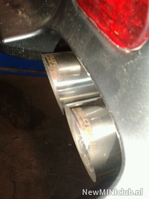

Nou, na een lange dag eindelijk ook weer thuis. Vanmorgen om negen uur vertrokken om bij Beek de Milltek uitlaat te laten monteren. Ook had ik nog camber links liggen, hebben ze ook meteen geplaats. Hoorde daar pas dat er nog wat was met de sensor voor het auto afstellen voor de hoogte van de xenon

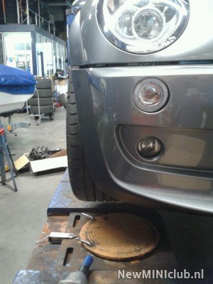

Vervolgens meteen door naar Steenbergen. Lennard (Wanders Autobanden) was zo attent om, ondanks zijn volle agenda, mijn voorveren te plaatsen.
Hij had vorige week de juiste camber platen ontvangen en heeft deze vandaag tezamen met de veren gemonteerd. Fijn dat hij er de tijd voor nam om ook alles uit te leggen. Een tijd geleden dat ik zo'n service heb mogen ontvangen. Hij heeft meteen de achterveren nagekeken. Ik heb destijds met monteren daarvan de veren aangedraaid, terwijl ik dacht de hoogte ermee in te stellen.
Gelukkig staat alles nu perfect. Helaas had ie geen tijd meer om de auto uit te lijnen, maar mij hoor je niet klagen.
Misschien als ik weer in de buurt ben rij ik er weer ff langs. Kom er iig zeker nog wel weer terug.

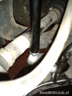

@Richard: Heb jij wel de meegeleverde camber links voor gebruikt. Lennard merkte op deze niet lekker past.
Komt erop neer dat ze bij mij tegen de aandrijfas aanliep. De oem waren weer wat te lang nu, dus hij heeft de huidige maar ingekort
Nu staat de bolide plat op de buik (iig voor mijn gebruik op de juiste hoogte en hardheid. ).

De uitlaat klinkt erg vet. Een beetje te hard wel. Misschien toch weer een cat eronder.
Wel blijft het me zorgen baren dat de uitlaat een erg raar (trillend) geluid maakt tussen de 2600 - 2900 rpm. Erbuiten merk je er niet zoveel van, maar er tussn is het wel erg luid. Komt wel weer goed natuurlijk.
12mm spacers
Komt erop neer dat ze bij mij tegen de aandrijfas aanliep. De oem waren weer wat te lang nu, dus hij heeft de huidige maar ingekort Nu staat de bolide plat op de buik (iig voor mijn gebruik op de juiste hoogte en hardheid. ).

De Millteklijn bij klinkt vanaf 4000rpm heel netjes. Daaronder kan ie best brommen. Met de kap open heb je daar overigens helemaal geen "last" van. Bij jouw zonder cat zal dat nog wel ff heftiger zijn....

Dat zijn toch gewoon de reactiestangen? Die zijn hetzelfde als stock. Ik heb ze wel gebruikt, was overigen niet nodig.

camber links?Raymond schreef: @Richard: Heb jij wel de meegeleverde camber links voor gebruikt. Lennard merkte op deze niet lekker past.
