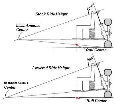

Roll center
(Engelstalig) betekent: rolcentrum. Als gevolg van in een bocht optredende zijwaartse krachten helt een auto naar de buitenkant van die bocht. Het rolcentrum is het draaipunt waaromheen de carrosserie zijwaarts overhelt.
- ducks
- Locatie: Nootdorp
Vandaar de roll center adjusters die verkocht worden. Dit is om het roll center na verlagen weer omhoog te krijgen dichter bij center of gravity. Veel mensen denken minder roll te krijgen na verlagen, maar meestal krijg je meer. Je moet het zien als een hefboom effect tussen je cof en je rc. Hoe verder die uit elkaar liggen hoe makkelijker het is voor het gewicht van de carrosserie om de auto te laten rollen.
