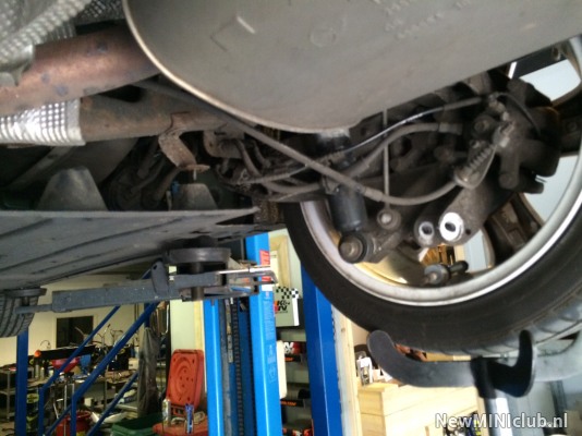

Hierbij nog wat foto's van de rit van 7 mei, was een super dag en ondertussen uit diverse hoeken foto's ontvangen. Komende vrijdag moet mijn wagen nog wat TLC krijgen, afgelopen zaterdag zou de auto uitgelijnd worden maar er was geen beweging in de stuurassen te krijgen (spooring stond bij beide voorwielen iets naar rechts, het schroefdraad zit compleet vast en omdat de MINI nu lager ligt konden ze er niet fatsoenlijk bij om het gangbaar te maken dus komende vrijdag naar Rinze van RA-Performance om het gangbaar te maken. Achter komen er dan meteen Camber links op, plus achter gaat het kontje iets omhoog om zo nog voldoende ruimte over te hebben als mijn motor- cq camping aanhanger erachter komt. Gaan we vrijdag even goed bekijken als de wielen weer recht gezet worden of we achter dan voldoende ruimte over houden. Dan vrijdag avond naar Veldhoven naar de MAC meeting, zaterdag de auto uitlijnen en dan zondag de BMW/MINI VanLaarhoven toerrit

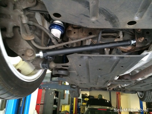

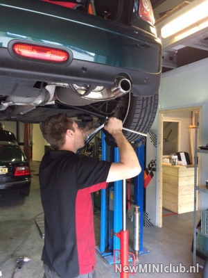

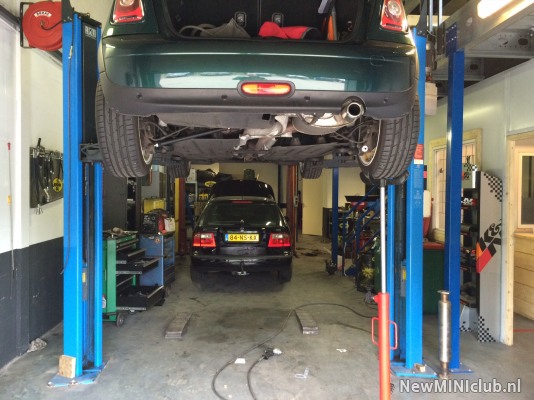

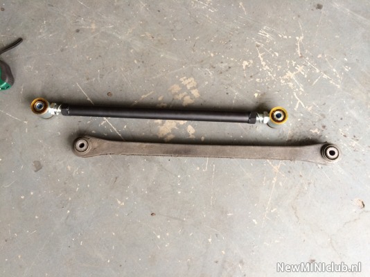

Weer een klein modje wat ik beslist onder de MINI wilde. Vanmorgen naar RA Performance geweest om verstelbare camber arms te laten plaatsen nadat ik een paar weken terug mijn MINI verlaagd had met COBRA EVO 1 schroefset en de achterwielen weer recht onder de MINI wilde. Mooie camber arms (http://ra-performance.nl/Onderstel-Susp ... 2013-Zwart), kwalitatief mooi product van SilverProject en zeer betaalbaar, 114,95€ inclusief btw (zie link hierboven). Rinze van RA Performance heeft weer mooi werk afgeleverd
, ben zeer tevreden met het resultaat
. Dion kwam ook nog even langs om een Saab te voorzien van een nieuw stukje software. RA Performance is trouwens een pand naar voren geschoven, de buurman had wat meer ruimte nodig zodoende hebben zij gewisseld. Rinze meteen even een gaatje op een las van de uitlaat dicht laten lassen en de stuurassen aan de voorzijde gangbaar laten maken, bij het uitlijnen afgelopen zaterdag kregen ze er geen beweging in dus eerst gangbaar laten maken door Rinze. Hierna meteen de auto uit laten lijnen, de MINI is klaar voor de vakantie
. Vanavond naar de MAC meet in Veldhoven en zondag de VanLaarhoven tour rit, zin in.

Die zijn echt bagger om te wisselen die dingen!
Bij de R53 is het al niet leuk, maar goed te doen. Bij de R56 zit er echt een hoop zooi tussen voordat je er echt goed bij kan. Althans.. bij mijn R55 iig.
Ik moet nog eens een vrije dag zien te vinden om er eens aan te beginnen. Kan ik het net ff beter afstellen aan de achterkant. Zal die vast minder lichtvoetig van worden

hmm bij jou staat de camber anders met verstelbare armen. ik gok dat die van mij ergens iets krom heeft dan, aangezien dat rechtsachter meer camber heeft dan links heb hem al laten uitlijnen maar heeft het niet volledig verholpen. nu twijfel ik zelf als het wel goed gedaan is. en als het wel volledig te verhelpen is met enkel uitlijnen
