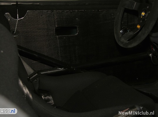

De eerste ervaringen met carbon bekleden zijn inmiddels opgedaan.
Eerste conclusie is dat het moeilijk is en zeer veel werk en dat aan het eindresultaat veel te wensen over laat.

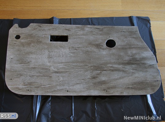

Omdat de originele deurpanelen tegen de rolkooi aankomen had ik daar graag dunnere panelen gehad zoals in de Challenge gebruikt wordt. Ik heb eerst geprobeerd kant en klaar carbon exemplaren te kopen maar daar is niet aan te komen, zelfs niet universele.

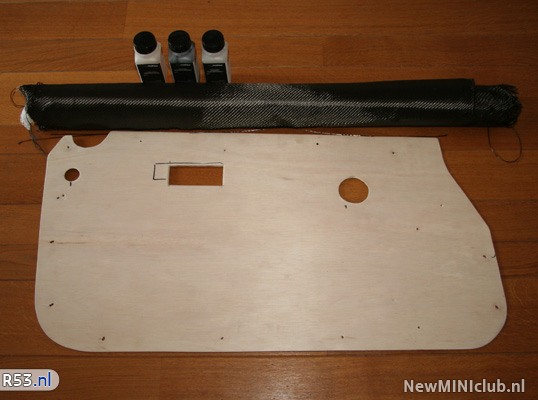

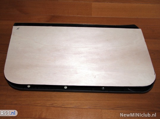

Eerste een dun houten paneel op maat gemaakt.
Daarna bewerkingen aan het paneel zodat het gaat passen. Daarboven het carbon weefsel en epoxy hars, hechtmiddel en uitharder.

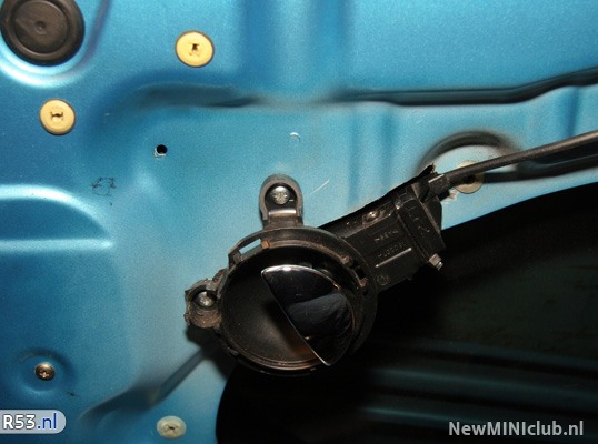

De deuropener moet wel verplaatst worden zodat deze dieper en bijna gelijk met het deurpaneel komt te liggen.
Hiervoor moet er wat metaal uit de deur geslepen worden.

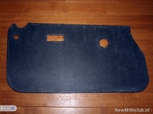

Hier het paneel ingesmeerd met het hechtmiddel waarop na drie uur het carbon geplakt moet worden. Ik had hier eerst het hout zwart moeten spuiten want het carbon schijnt door op sommige plaatsen.
Het paneel met het carbon weefsel beplakt zonder hars er op. Dit kan zo niet gebruikt worden want de vezels willen nog steeds heel erg graag verschuiven, die moeten met de hars gefixeerd worden.
Je krijgt maar één kans om te plakken, weer loshalen als een sticker kan niet. De carbon vezels zijn zo glad dat ze erg graag verschuiven zodat het hele verband uit het carbon weefsel gaat en dan kun je het weggooien, dat krijg je nooit meer zoals het uit de weefmachine afkwam.
Hier een laag hars er over en daarna met waterproof schuurpapier glad geschuurd. Begonnen met korrel 200, daarna 400, 600, 800 , 1000 en 1200. Probleem van de hars die er met een kwast op gesmeerd in word is dat er veel lucht ingesloten wordt. Met een föhn is dat te verminderen maar te voorkomen is het helaas niet.
Het best haalbare eindresultaat na overspuiten met blanke lak en opnieuw polijsten met Commandant rubbing compound. Helaas is het carbon omhoog gekomen aan de kanten en is hier door het vele schuren doorheen geschuurd. Helaas niet te voorkomen. Ik heb gebruik gemaakt van de gaten in de deur waar de clips van het originele paneel in gingen. De gaten vierkant gevijld en een plastic splijtmoer er in gedrukt, daarna gewone zelftappers.
Zo in het donker in de garage ziet het er prachtig uit :)
Morgen ga ik in het daglicht nog wat foto's maken, ik ben bang dat dat tegen gaat vallen.
Al met al dus mixed feelings over het resultaat maar omdat er zo veel werk in is gaan zitten kijk ik er met andere ogen naar :)
Feit is echter dat de panelen tezamen 5 kilo lichter zijn dan de originele panelen en dat is toch behoorlijk wat.
De originele panelen gewoon weglaten is geen optie, dan komt de auto niet door de APK keuring en dat ziet er uit als een sloopauto.
