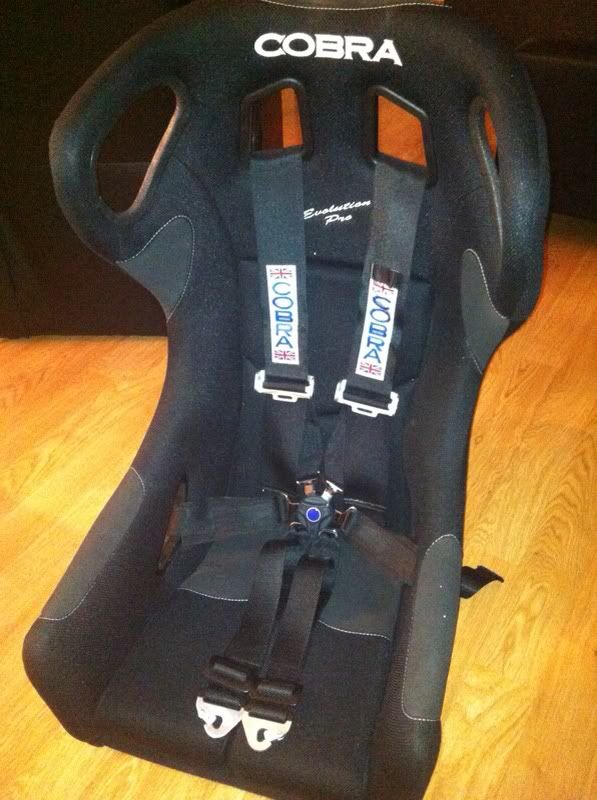

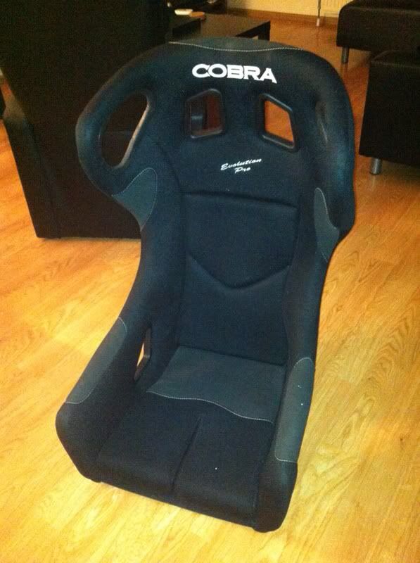

MartijnGizmo
Berichten: 5707
30 mei 2012, 18:44
Mooi stoeltje! 8)
Daveke
Berichten: 6699
30 mei 2012, 18:45
Dacht ik ook :)

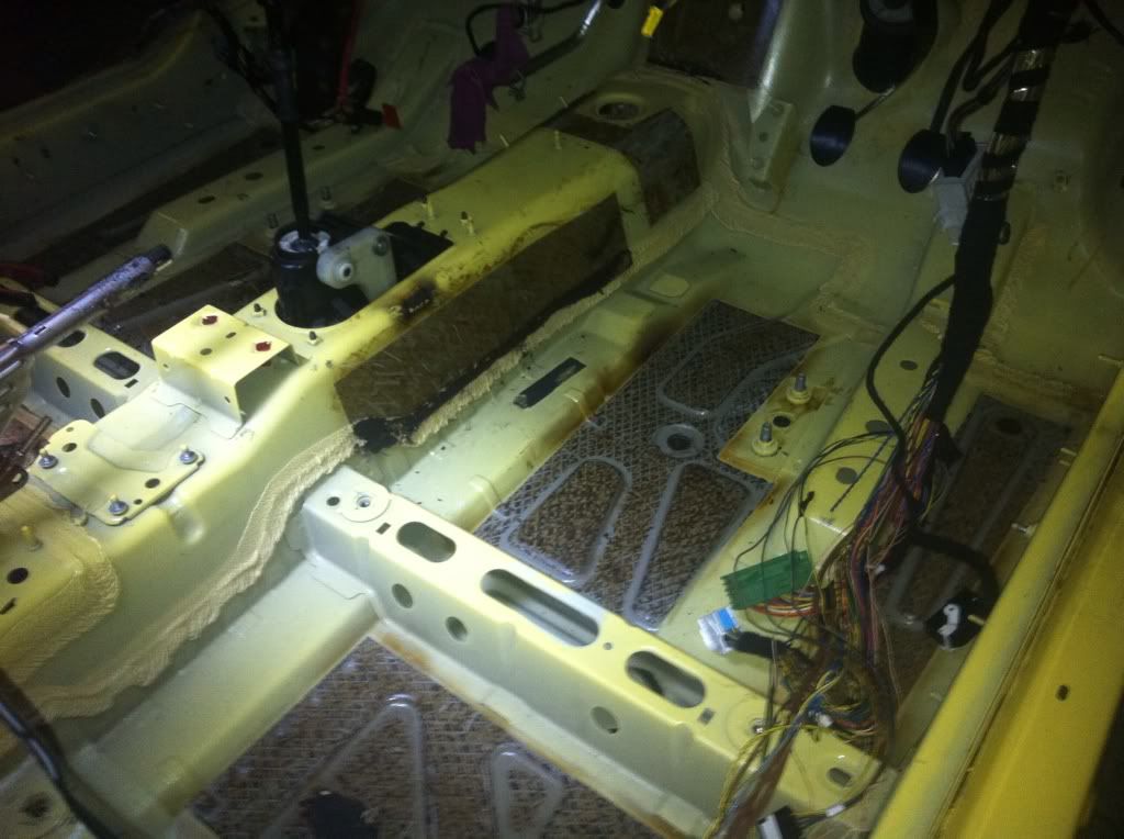

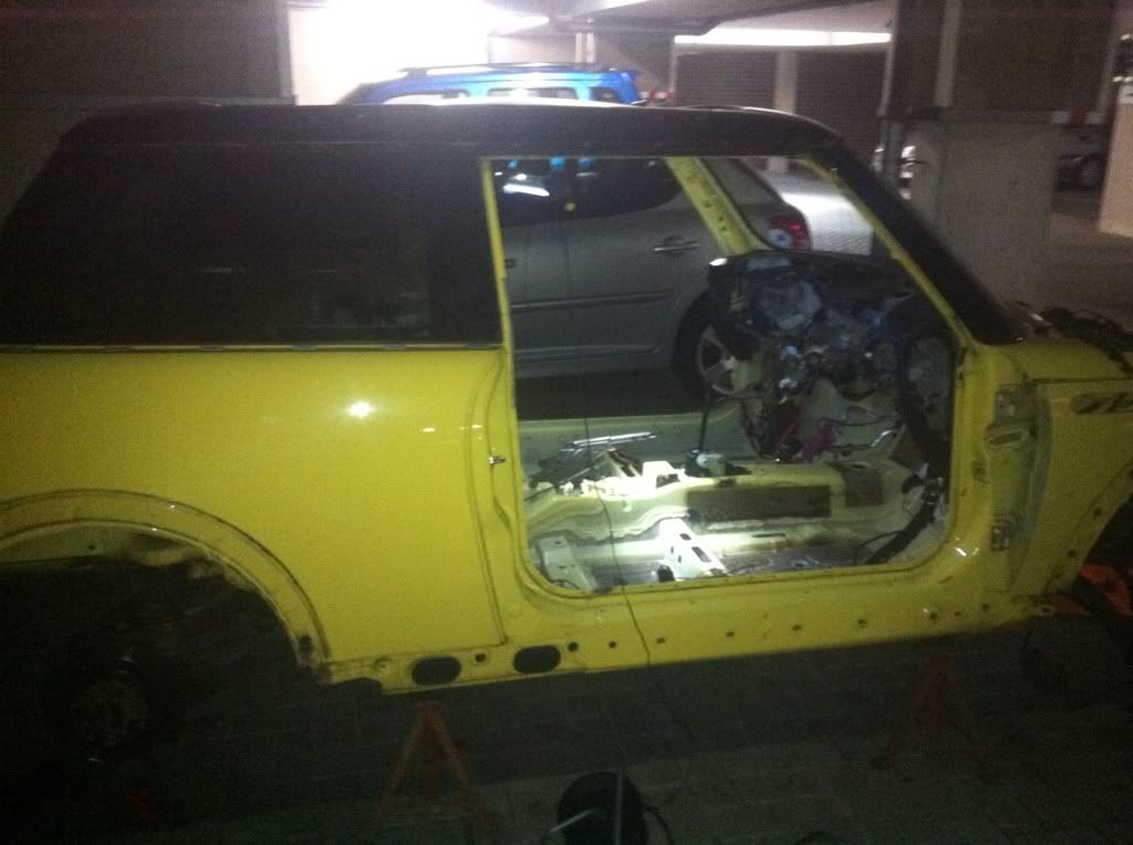

Vandaag weer even bezig geweest aan de auto
In een MINI ligt echt een kilometer aan kabelwerk, ongelofelijk!
Er lopen twee dikke kabelbundels naar achteren om de sloten, lampjes, airbags, kentekenverlichting, ruitenwisser e.d. aan te sturen die allemaal onnodig zijn. Dat kluwen heb ik vandaag samen met een vriend helemaal uitgerafeld en compleet weggeknipt, op de achterlampen na. Ook de kabels naar en van de radio, speakers, deursloten, en al die zaken zijn weggehaald. Aleen de dikke kabelboom die van ECU naar BCU en richting alle dashboardzaken loopt is nog intact, en die laten we ook intact.
Ook is het dashboardframe dusdanig aangepast dat we dadelijk een "zwevend" dash krijgen met iets daaronder een togglebox met alle switches voor bijvoorbeeld stroom, starten, koelfan e.d.

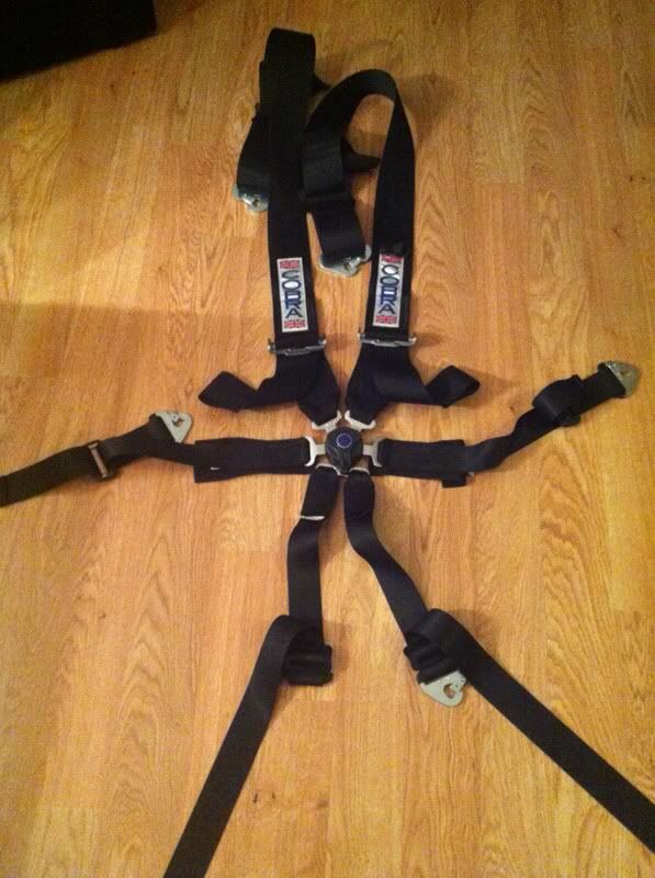

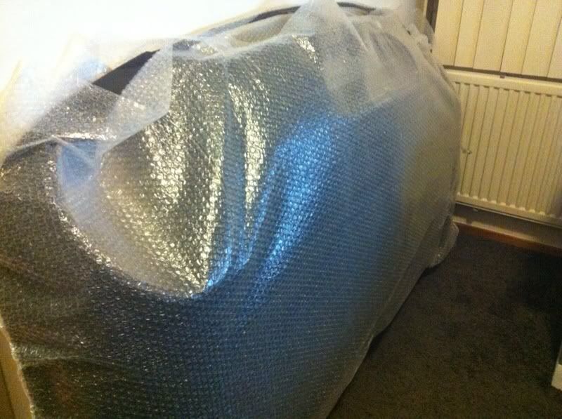

De stoel met gordel staan te pronken in de woonkamer, erg mooi spul
De motorkap staat in mn computerkamer, en we hebben een set One-skirts meegenomen.

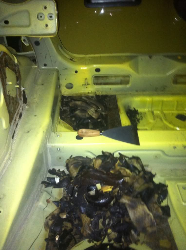

Vandaag ook weer stevig aan het rommelen geweest in en om de auto.
- Schroefset zit muurvast, ik weet niet hoe ze het hebben gedaan, maar die is met geen mogelijk los te krijgen. Maar eens even met pa naar een oplossing gaan zoeken..

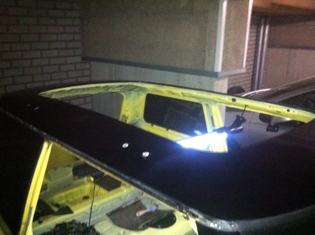

- Panoramadak is eruit. ZWAAR!
- Alle isolatie die op de carrosserie is geplakt heb ik eruit gehaald met een gasbrander, leuk werkje, stonk wel, maar was sneller gepiept dan verwacht. Resultaat, ook wel enkele kilo's
- Deuren en ramen zijn eruit, rest enkel nog de achterruiten eruit te halen.
- Morgen kan de slijptol erin, en ga ik alle ophangpunten, steuntjes, dubbel, klankkasten en schroefdraadjes die we niet meer gebruiken eruit slijpen.
