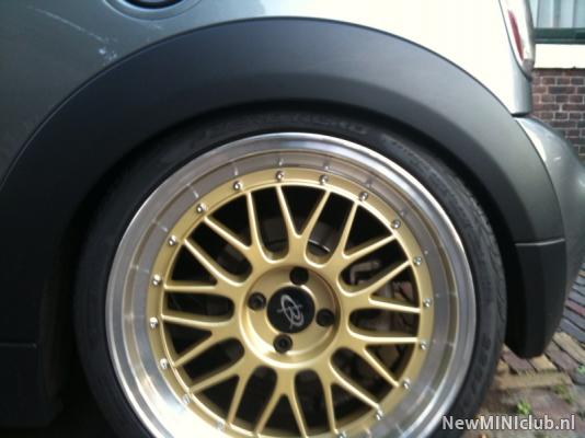

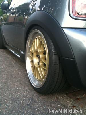

Baal alleen dat die stomme wielen een schroefset belemmeren :mad:
05 sep 2009, 17:36
hoe bedoel je een schroefset belemmeren?
205 bandje en dan grijs hart!!!dik
05 sep 2009, 17:43
mn wielen en banden zijn te breed voor de AST set die ik van hans wil overnemen...moeten kortere veren onder...
ducks
Locatie: Nootdorp
Berichten: 1777
05 sep 2009, 17:56
8,5J et30 past met BC-Racing scroefset ;)

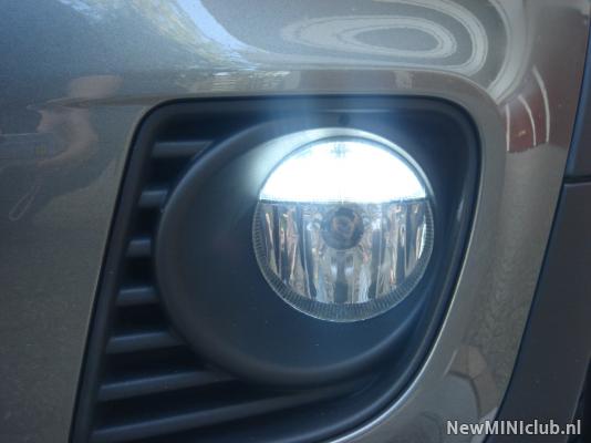

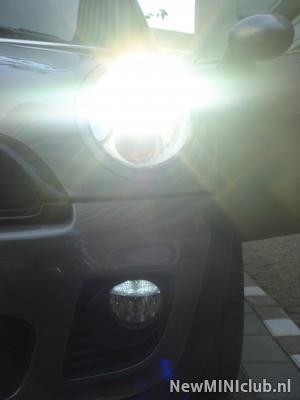

Inmiddels mijn stadlicht vervangen door LED.
Pilot Type is T10, 2 SMD white, CAN-bus , T10 W5W steekfitting.
Link naar LED
De kleur is idd wat blauwer dan de Xenon, maar ik vindt het 100 x beter staan dan het zwakke gele OEM licht.
Zie groupbuy voor meer info als je deze LED ook wil. Ik zal binnenkort ook even avond picas proberen te maken

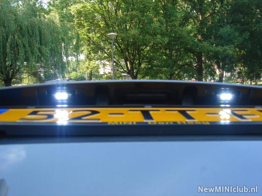

Tevens LED in de achterlichten geplaatst
Dat is dit type: Pilot 6-SMD 37mm interieurverlichting. art.nr.4467 op dezelfde site als hierboven.
Even afwachten of deze het blijven doen, want er staat bij dat deze voor het interieur zijn.
Beiden LEDS geven GEEN foutmelding

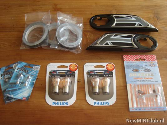

Als laatste nog zilveren lampjes gekocht ter vervanging van de oranje rondom en nieuwe side scuttles. Ook is het blackout tape aangekomen. Hier ga ik binnenkort mee aan de slag.
