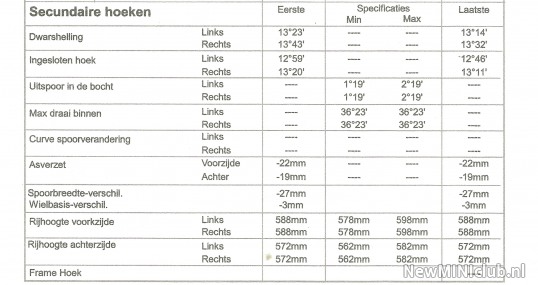

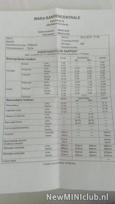

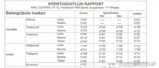

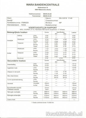

Little Red - 2007 R56 Cooper - Koppeling + uitlijn attest
Sinds gisteren de Mini weer terug van de garage met een nieuwe koppeling rijd weer als een
nu had ik hier in de week gelezen dat de camber vanachter bij regelbaar is met een excentrische bout. (in schroefies topic heb ik hier ook over gereageerd.) nu heb ik vandaag eens even gezocht achter het uitlijn attest. zelf kom ik er niet zo goed aan uit maar wat ik wel weet is dat als ik naar de auto kijk rechtsachter meer camber heeft dan links.

Re: Little Red - 2007 R56 Cooper - Koppeling + uitlijn rappo
Het plaatje is helaas te klein om de gegevens te kunnen lezen.
zal seffes een kopie maken en die uploaden
hierbij de ingescande versie hopelijk is deze wel leesbaar.MartijnGizmo schreef:Het plaatje is helaas te klein om de gegevens te kunnen lezen.
