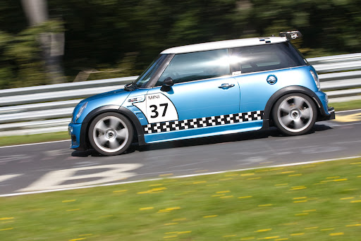

Het was vandaag weer een mooie dag op de Ring maar wel druk.
Die leuke Engelse dame met die FlipFlop lak Mini heb ik 3 ronden meegenomen en zij mij ook een ronde in haar Mini op semi-slicks en dat ging lekker vlot. Ze was voor de 4e keer dit jaar op de Ring en dat helemaal uit Engeland. Ze had vannacht zelfs haar naam op de weg geverft bij Bergwerk. Dat is nog eens 'dedication'
Verder een oud collega die toevallig daar was een rondje meegenomen. Als Prius rijder en eerste keer op de Ring had hij het geloof ik een beetje onderschat. Met hartslag 200 en trillende handen stapte hij uit maar mooi vond hij het wel
Door de drukte redelijk veel sluitingen en bij de derde sluiting was toch de tank leeg na 9 ronden dus maar naar huis gereden.

Ik ben niet zo te vinden voor stickers, maar jouw mini kan die wel goed hebben. Die airducts staan ook erg goed!
