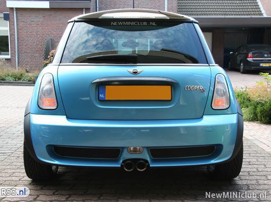

Foto's van de gemonteerde bumper. In het echt ziet het er veel beter uit, dan zijn de gaatjes nog goed te herkennen. De bumper raakt de Milltek uitlaat maar ik heb geen gerammel en ik ruik (nog) geen verbrand plastic :)

Berthil schreef:Foto's van de gemonteerde bumper. In het echt ziet het er veel beter uit, dan zijn de gaatjes nog goed te herkennen. De bumper raakt de Milltek uitlaat maar ik heb geen gerammel en ik ruik (nog) geen verbrand plastic :)
Alle respect, perfect werk :-))

Ziet er echt heeeeellll goed uit Berthil 8) 8) 8) :P :P :P
28 sep 2006, 18:59
Wauw zeg wat een top werk zeg. Ik vind het er super super mooi uitzien zeg. Echt ik vind het mega mooi. :shock: :shock:

Berthil schreef: Omdat ik gaatjes in de achterbumper heb geboord keek je ook zo op het zilverkleurige hitteschild door de gaatjes, het hitteschild heb ik aan de achterkant ook nog zwart moeten spuiten.
Wint schreef:Ik heb nog eens over dat gaas verhaal nagedacht.... (ik weet het het viel niet mee), maar ik denk dat de bedenker van die Aero Kit daar niks voor niks een sticker heeft geplakt.
Is het niet zo dat als je er gaas in zou maken, dat je tegen een (lelijk) hitteschilt aan zit te kijken van je uilaat?
:O
Tja, ik was er ook al bang voor, daarom heb ik toch maar afgezien van het gaatjes boren....
Al met al, staat super vet! 8) (shakeit)

Ziet er te gek uit! :D En je ziet idd niet dat de gaatjes niet allemaal recht zijn - zo had het gewoon standaard moeten zijn. De hitteschild zwart maken heeft er goed voor gezorgd dat ie niet opvalt. ik moet eens kijken of ik het straks wel aandurf om mijn achter bumper te slopen...
