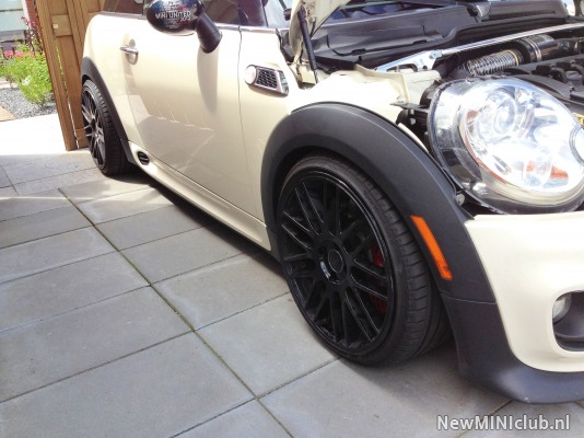

Die K.. Stelring was gewoon te dik! (sorry meneer cobra :P )
Anyway, wat nou spacer! Wiel past gewoon zonder! :mrgreen:
Helaas zit er nu ook een Davy camberplaat op 8)
Nu de andere kant nog...

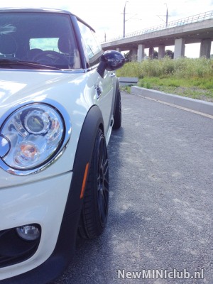

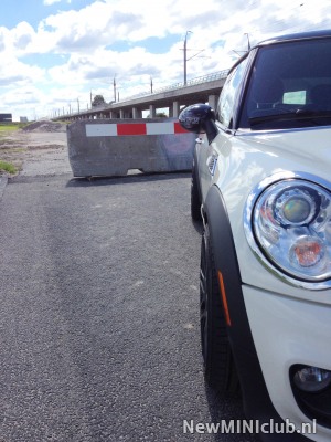

De oplossing was dat ene zwarte ringetje..
Resultaat:

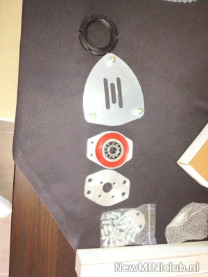

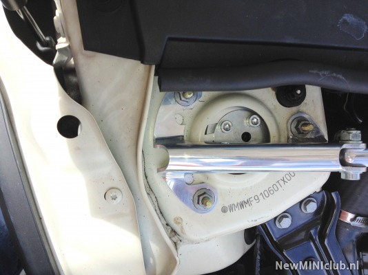

En de camber plaat:
Weet alleen niet of ik het goed gedaan heb, zie de boel nou niet echt scheef staan..

Nou als je twijfelt zou ik toch echt even naar goede uitlijner gaan en de handel goed laten afstellen :wink:
Wilcoos
Berichten: 2514
Lid geworden op: 30 mei 2012, 13:58
21 jul 2012, 14:38
speedy schreef:Nou als je twijfelt zou ik toch echt even naar goede uitlijner gaan en de handel goed laten afstellen :wink:
Oh maar dat gebeurt zeker wel. Maar heb ook nog camberlinks voor achter liggen, die moeten er ook nog even op voordat we gaan uitlijnen/afstellen.
Weet alleen niet zeker of ik die camber plaat goed heb zitten. Volgens mij hoor. :wink:

inderdaad ziet ge dat niet met die velgen maar leg er maar eens 16" dan ziet ge de camber wel.
bij mij zag dat ook niet maar stond wel -3° in camber vanvoor. :lol:

Top! Als hij ongeveer als de mijne staat vind ik het goed :wink:
Net even wezen tanken, voorkant rijd goed, achterkant maakte nog een keertje geluid. Maar hier moet nog meer camber op volgens mij met de control arms.

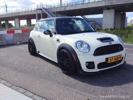

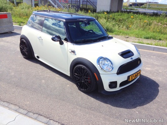

Paar pics!

ik zou die er juist opzetten om minder camber te hebben.
die van mij stonden er nog niet onder en stond al te fel in camber omdat een goede 10cm van de band geen contact maakte met de baan.

Volgens mij staan de platen wel goed hoor zoals je ze gemonteerd hebt
