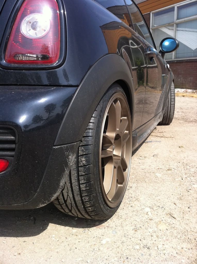

Even een bandenvraag... Wat zouden jullie adviseren van bandenmaat voor een 7,5x18 velg?
Ik dacht zelf aan 215-35 maar is dat niet te dik erop...?

215/35 op 8J is net een klein beetje getrokken, met de nadruk op een klein beetje:
Niet de beste voorbeelden maar beter kon ik zo snel niet vinden. Ik denk dat als je heel licht getrokken wilt op een 7,5J velg dat je dan 205 moet doen. 205 is tenslotte de maat voor 7J, dus op 7,5J moet 'ie wel heel licht getrokken worden.

Het nadeel van Falken's is dat er geen velgrand beschermer in zit. Dunlop sp9000 heeft dit wel, maar volgens mij wil je gewoon dat ze een klein beetje getrokken staan. Ik zou dan voor 205 gaan en welke band je dan neemt op een 7.5J wiel is echt niet heel belangrijk.
