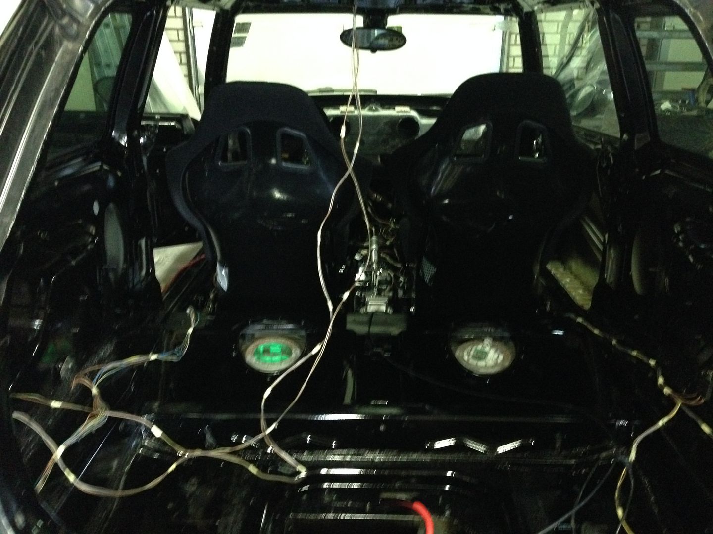

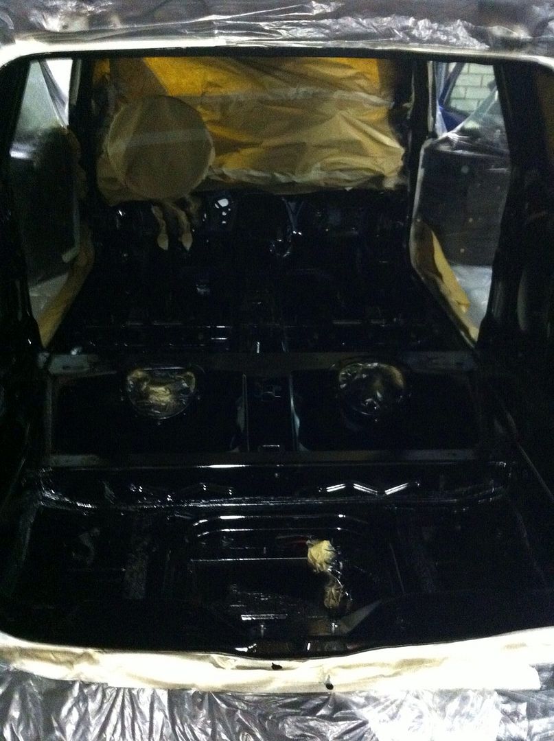

Zojuist bericht gehad van de spuiter.. De binnenkant is BlackII!
Hopelijk deze week even wat tijd spenderen en het interieur wat op gaan bouwen..

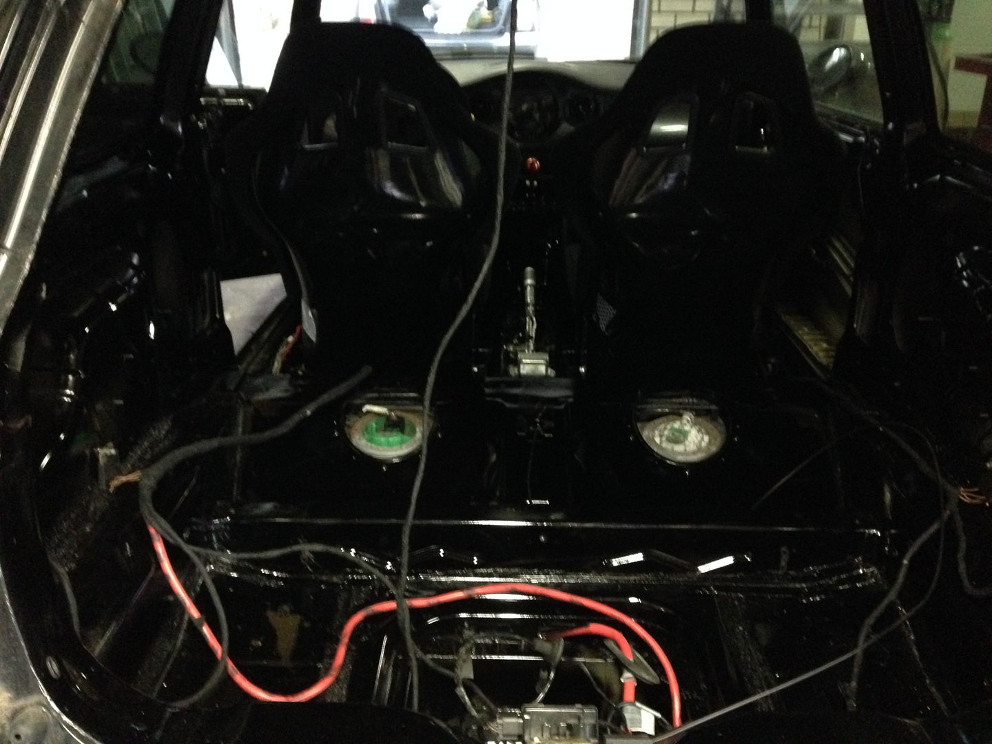

Drukke dag gehad vandaag;

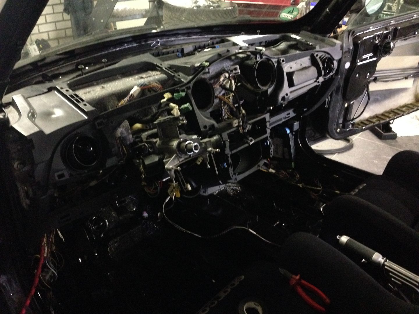

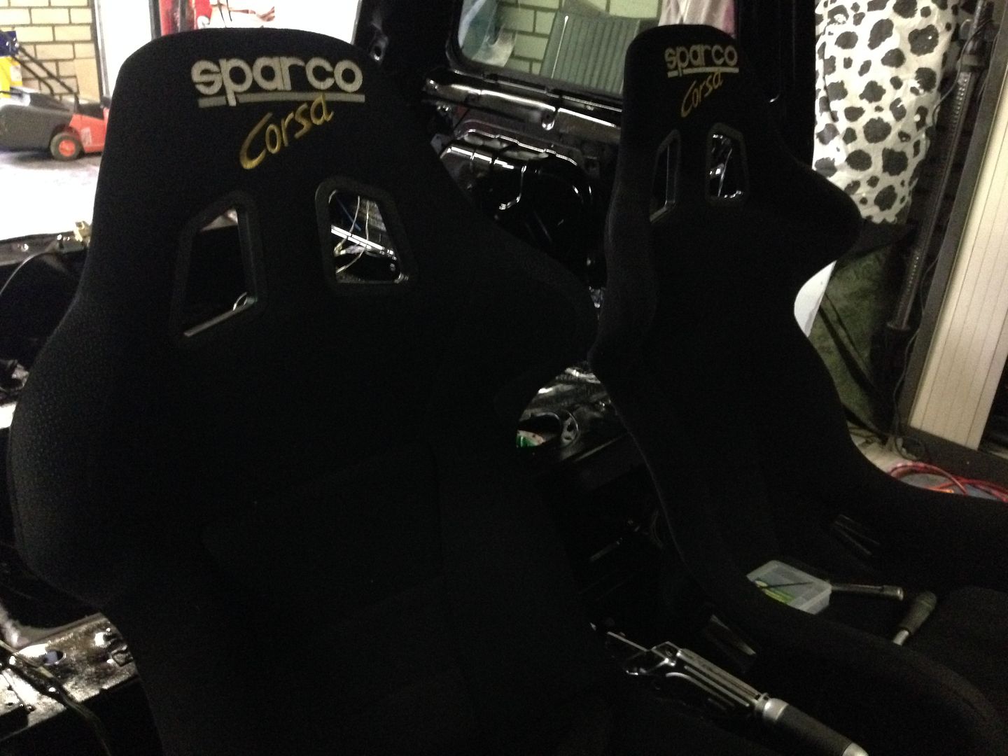

Allereerst begonnen met de stoelen op hun plek te zetten. Deze staan vast op de grond, en zijn niet verstelbaar. Ter passing even het stuur gemonteerd en de zit is ideaal voor mij.. Echt een nette buiging in mn armen, en een lichte knik in mn knieen. Ik vind het geslaagd!
Daarna doorgepakt met alle stekkers weer aan te sluiten van spullen die WEL mochten blijven incl de deurkabelboompjes. Het was een behoorlijke kabelbende, maar er was gelukkig vooraf al wat orde in aangebracht.
Hierna enkele losse kabeltjes bij de BCU en zekeringskast met krimpkous dicht gemaakt, geen zin in kortsluiting straks om welke rare reden dan ook..

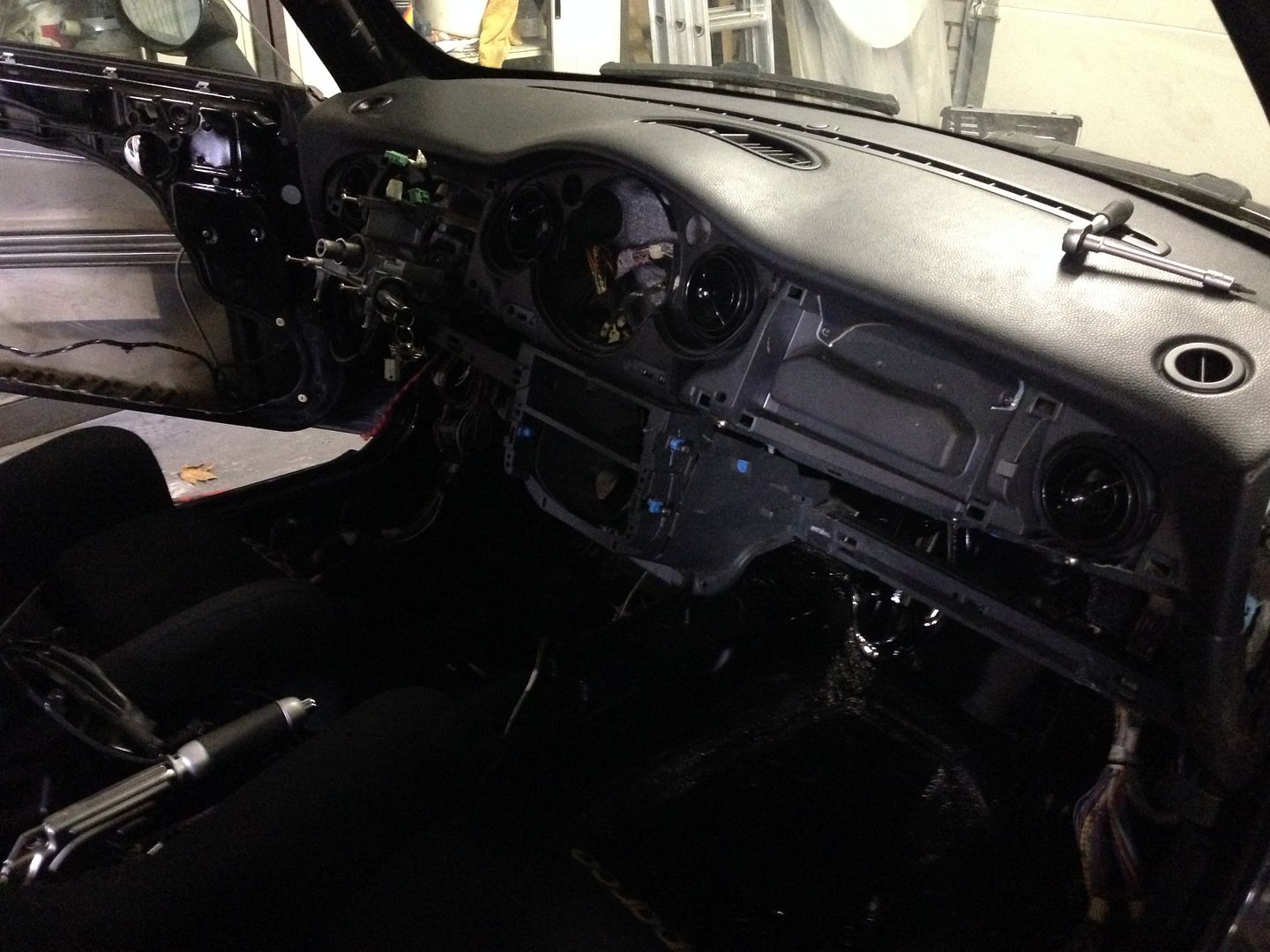

Aangezien de dashbalk er al in hing samen met de stuurkolom was de plastic dashboarddrager het volgende wat terug geplaatst kon worden.
Na het plaatsen van de dashtop leek het al weer een beetje op een MINI!
Dashboard, downtubes, handschoenkastje, bolsters en stuurkolom-plastic ook weer terug erin, en plots was het weer echt een MINI!
Hierna heb ik de CAE geplaatst, maar daar heb ik helaas geen foto van..
Tot slot ben ik begonnen met de kabelboom weer opnieuw in de zwarte textieltape te zetten om het toch weer netjes af te werken, voordat ik de kabel in plastic rode huls ga plaatsen om het geheel netjes af te maken.

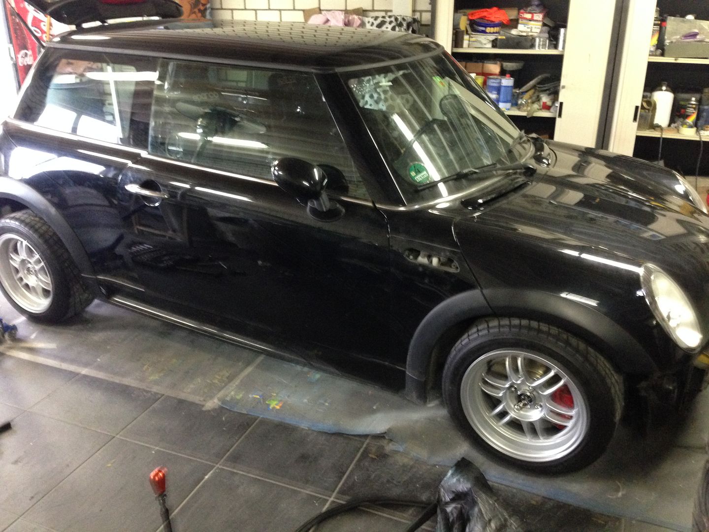

Tot slot nog een plaatje van hoe het beestje er nu bij staat. Ik ga deze week de kabelboom nog even verder af maken, en dan kan ie terug naar huis komen na een jaartje we geweest te zijn!
Wat een genot om al die mooie spulletjes eindelijk te kunnen monteren ipv enkel te kopen en op de plank te leggen :)
Als ie thuis is ga ik de vloerplaten maken uit karton en daarna uit aluminium zagen en op maat buigen. Paar draadbussen in de bodem trekken zodat ik ze er ook weer uit kan halen. Direct dan ga ik ook proberen de deurpanelen te maken uit een dun plaatje alu.
Dan moet ik de plastic deurskirts nog afzagen en het grote stukje terug plaatsen zodat de BCU en zekeringskast netjes weggeborgen zijn. Dan volgt enkel het klusje van de gordels plaatsen nog en is het interieur klaar. De rolkooi komt in Engeland wel.
Daarna zie ik het wel even, denk dat ik het blok met de bak er in ga hangen, en de control arms wissel voor de pillowball variant, dan maar weer eens een tripje plannen naar 1320 om hem af te gooien daar en weer een auto mee terug te nemen :mrgreen:
