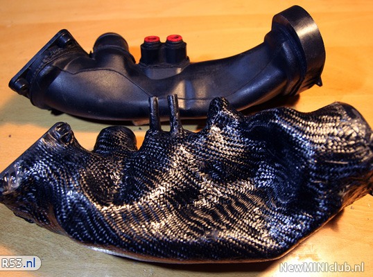

Achterkant is op de motor gevormd met 3 mm tussenruimte.
De kenners zien er wellicht de versnellingsbak in staan :)

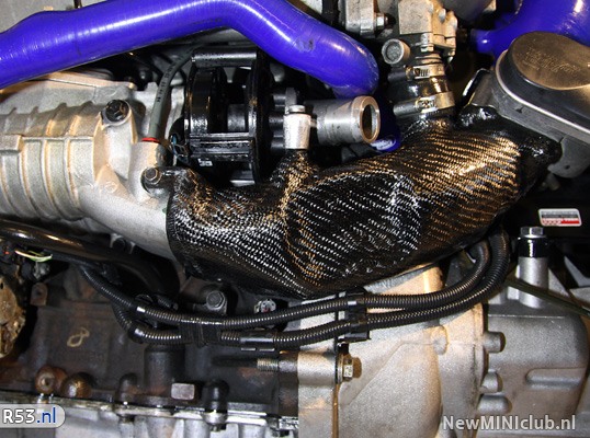

Alles gemonteerd, eindelijk klaar.
Nieuwe facelift versnellingsbak met nieuwe Competition Clutch vliegwiel en koppeling. Koppeling getest en werkt goed.
Kompressor met grotere opening en 19% pulley, eigen gemaakte dikke inlaat buis met bevestigingspunten voor de elektrische waterpomp zoals op de Sprintex inlaat buis.
Hopelijk dit weekend alle vloeistoffen er weer op en testrijden.

Ben benieuwd wat je nu uit een M45 gaat persen! :)

Die 19% pully is mannenhard draaid gewoon makkelijk 18 tot 19 psi en het honen van je eaton45 levert sws snellere drukopbouw op :D

Zomaar een brainfart: Mercedes gebruikte voor de latere 200/230 Kompressor ook een M45, terwijl op de vroegere modellen een M62 zat. Misschien dat daar nog een mogelijkheid ligt voor MINI's?

Ben ik al mee bezig M62 nadeel alleen is de grote van de compressor maar is al vaker gedaan dus mogelijk is het wel

Die gechopte Mini gaat met een M62 rijden. Die kerel is behoorlijk goed met spullen ontwerpen en maken, maar dit was echt een zwaar klusje. De TVS is denk ik een betere zet, dan de M62 als je toch wil upgraden naar een andere charger.

Ja dat las ik ook al M62 is zoveel aanpas werk maar als het draait pffff

Is een TVS900 nog efficienter
