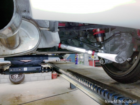

Control Arm!

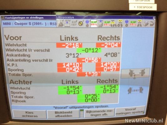

Zow onderstel verhaal is een beetje op zijn einde, dus wat gaan we nu doen? 8)

03 aug 2012, 16:44
Met zoveel toe spoor stuurt hij wel lekker in, maar ga je als een malle door je banden heen. En zal hij redelijke zenuwachtig zijn met nat weer.

marcel700 schreef::shock: Ze hebben hierna toch wel voor uitegelijnd he?
Achter staat ie topie :icon_top:
Voor is niets aan gedaan omdat het zo goed was....

03 aug 2012, 16:47
ducks schreef:Met zoveel toe spoor stuurt hij wel lekker in, maar ga je als een malle door je banden heen. En zal hij redelijke zenuwachtig zijn met nat weer.
Je bedoelt de voorkant? Hij zoekt nu al aardig soms.
