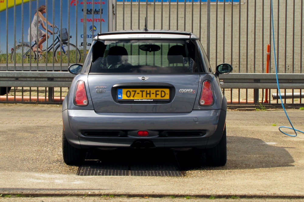

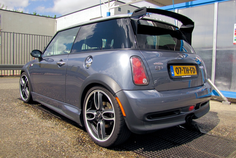

Op de volgende, wasbox, plaatjes kan je zien dat ik inmiddels de zwarte spiegels, scuttles en bumper-inserts heb zitten. Vind het zelf wel mooi, maar het dak nu niet meer echt in het plaatje passen... Daar moet ik dus nog even over nadenken.
Niet helemaal kleur-correct, moet echt enorm wennen aan het bewerken van JPG bestanden na jaaaren met RAW's te hebben gewerkt. Ben ook niet bepaald tevreden of de beeldkwaliteit.. Maar ik was dan ook wel wat gewend.

Het ziet er wel heel netjes uit! Net een tikje agressiever. Ben benieuwd hoe het wordt straks als het dak ook klaar is.
Wat doe je met de 'ring' rond de scoop? gaat die zwart of weg?

BMX schreef:Het ziet er wel heel netjes uit! Net een tikje agressiever. Ben benieuwd hoe het wordt straks als het dak ook klaar is.
Die wordt sowieso niet zwart, dus die zal (op termijn althans) wel verdwijnen.. Moet alleen uit zien te vinden of ik daar nog wel een vervanger voor kan krijgen en daar heb ik nog geen tijd in gestoken. Ik wil hem immers wel weer helemaal terug naar stock kunnen brengen :)

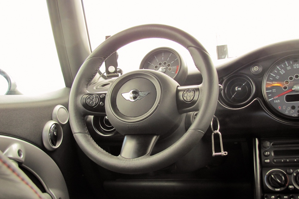

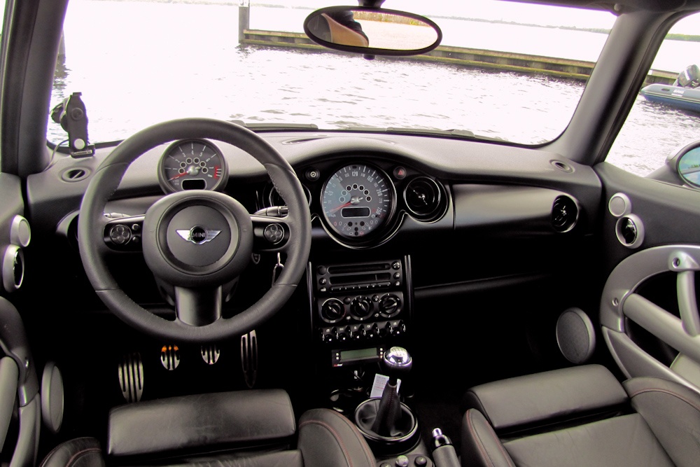

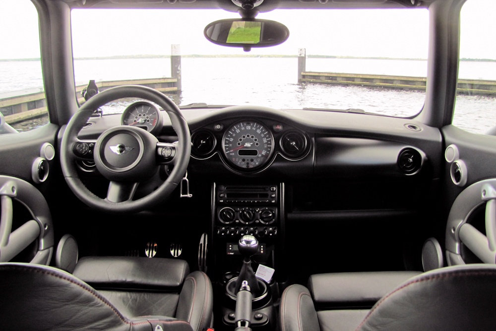

Hier alvast plaatjes van het nieuwe interieur :)
Pook-gator zal ik nog ff rechttrekken zo en de deuren moet ik dus nog doen zoals je ziet ;)

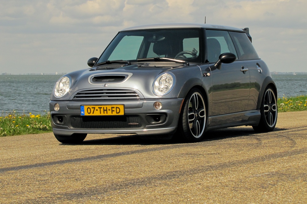

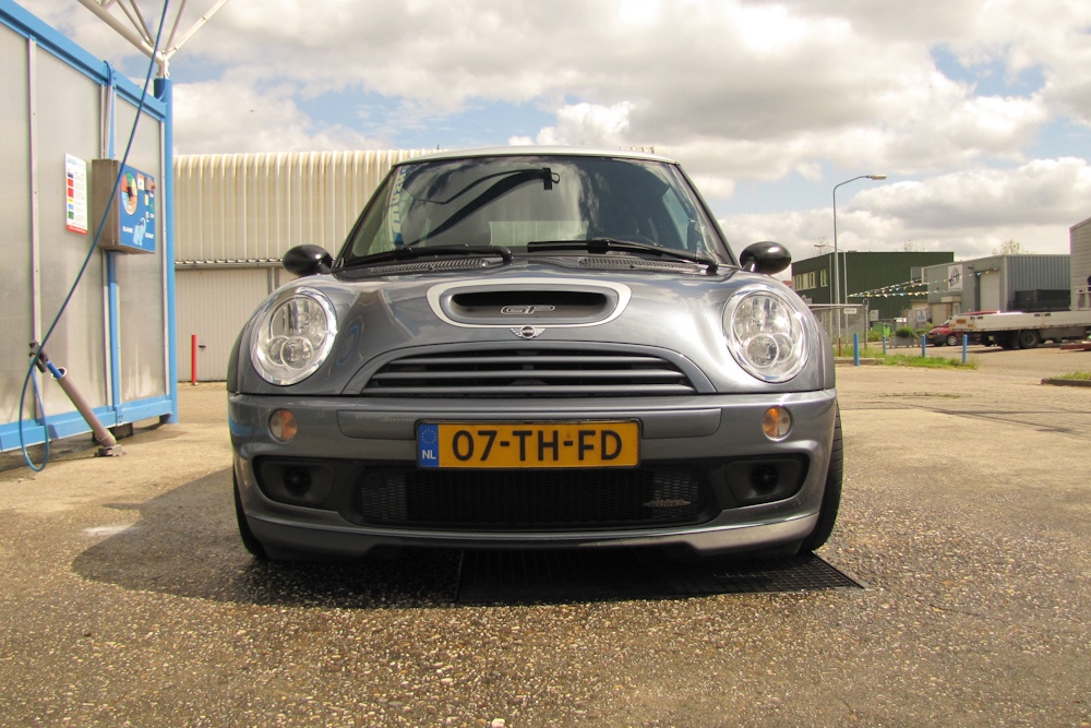

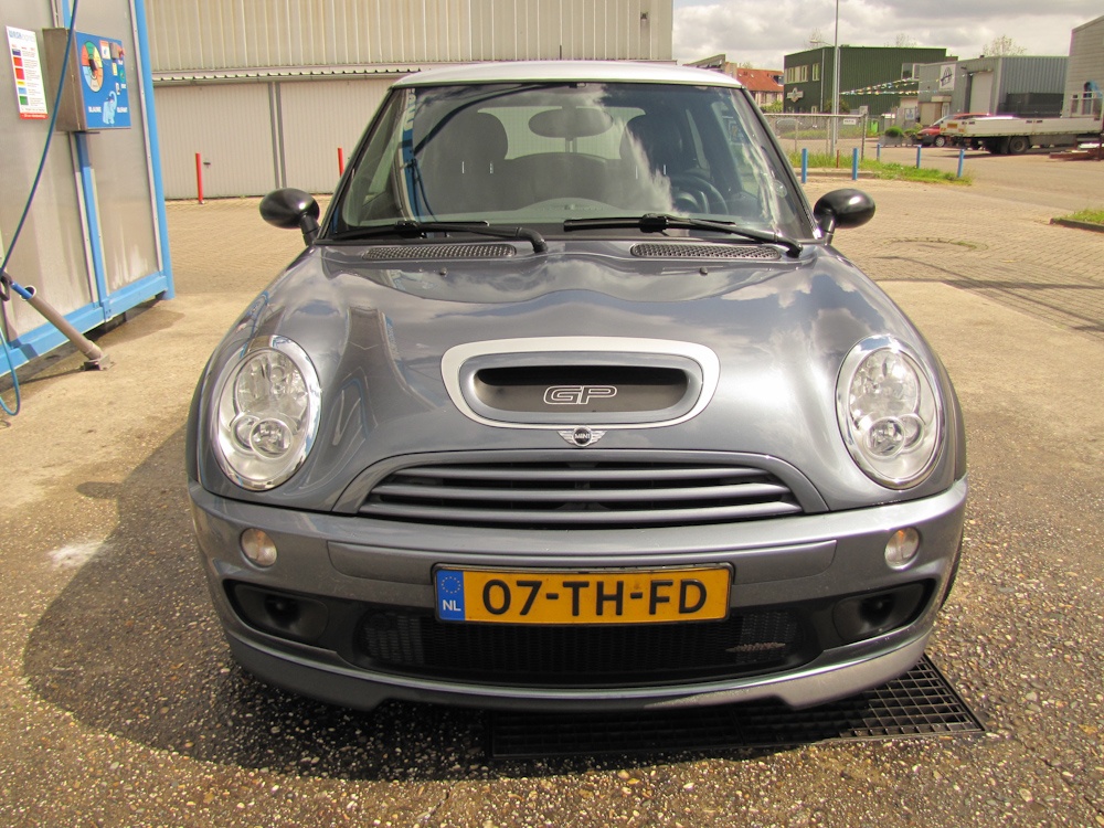

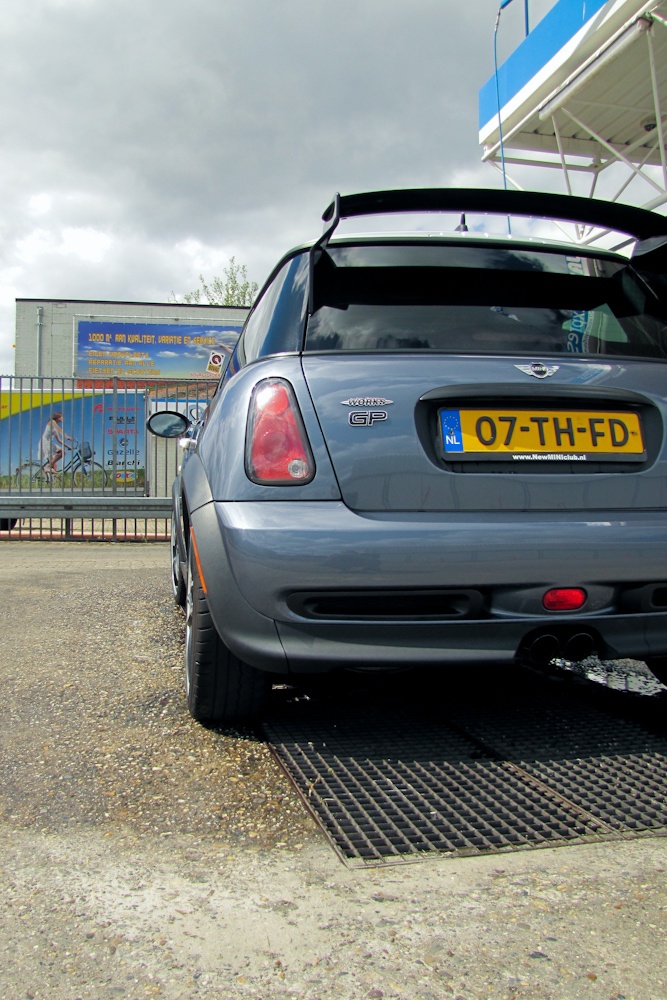

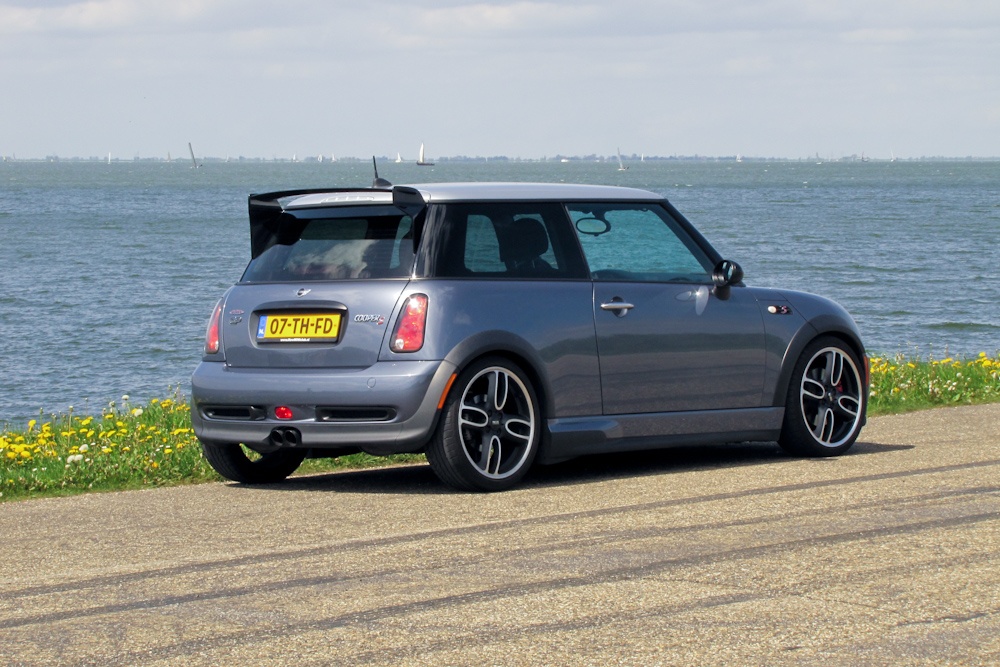

En wat plaatjes van de buitenkant ;)
Lows:
06 mei 2012, 16:52
Nice 8)
Zwarte binnenkant is ook gaaf man...goed bezig!
(heb jij trouwens die strepen getrokken? :lol: )

Thanks en nee die streepies zijn niet van mij (deze keer dan) ;)
MartijnGizmo
Berichten: 5707
06 mei 2012, 17:37
Erg mooi geworden maestro! 8) Foto's kunnen er nog best mee door! :mrgreen:
06 mei 2012, 17:39
Zonde van de brake ducks voor derest geef je je eigen draai eraan en dat is goed en nooit meer zeggen dat hij orgineel moet blijven :lol:
