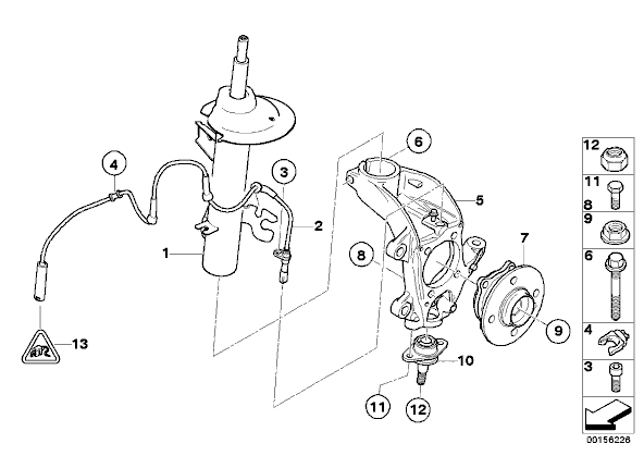

Che, heb jij bij jou mini de stabilisotor link aan de veerschotel vast zitten?? of aan de schokdemper behuizing?(schokdempers vooraan)??
er zijn in bouwjaar 2002 verschillende schokdempers gebruikt, met bevesteging aan de veer schotel of aan het demperhuis, je kunt dit zien door voledig naar links of naar recht te sturen, je ziet dan meteen waar de link bevestigd is:
dus als jij die schroefset kunt overnemen moet even opletten of hij de link beveteging aan het schokdemperhuis heeft, anders kom je ook nog nieuwe stabilisatoren linkjes te kopen.
of misschien wist je al van bovenstaand verhaal :?

@Kamiel, wist ik al, ze zitten op de schokbreker bij mij. De set komt onder een Mini vandaan.
