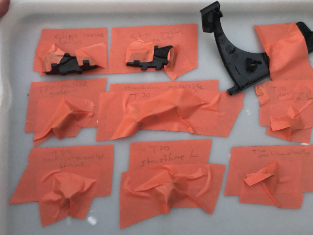

Zoals gezegd is de stoelenset technisch klaar om gemonteerd te worden. Maar dit ga ik pas doen als ik ze eerst grondig schoon heb gemaakt. Heb mij hier afgelopen dagen al wat meer in verdiept en kijk er naar uit om eens goed aan de slag te gaan met de set. Heb nog niet eerder met alcantara gewerkt dus ben benieuwd hoe goed dit te reinigen is.

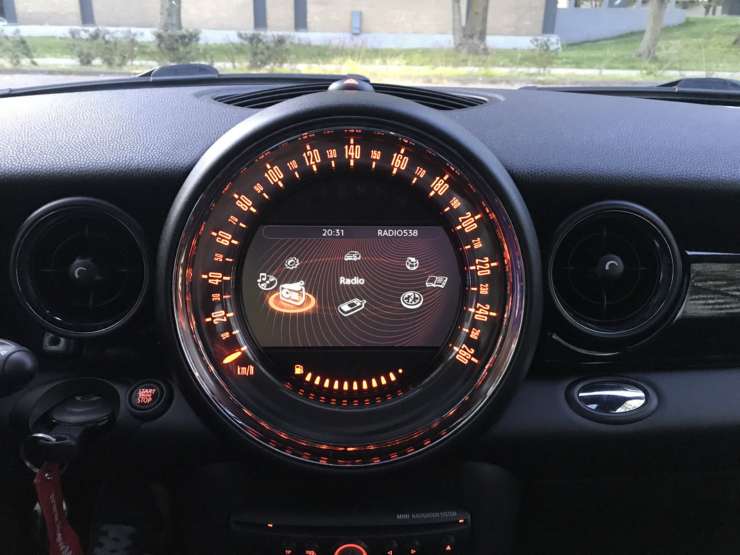

Moet eerlijk zeggen dat ik even 5 minuten in mijn stoel heb zitten kijken en heb genoten van het aanzicht. Hieronder het eindresultaat.
JCW navi cluster
in het donker met verlichting

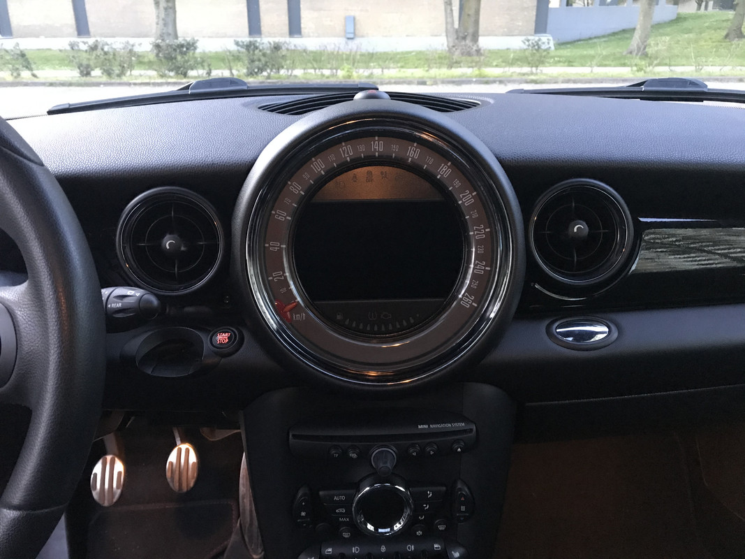

Ja het ging me inderdaad vooral om het grafische gedeelte. Ik heb (denk ik) de eerste generatie schermpjes met pdc en dat ‘wave’ design in de radio en dat voelt toch wel gedateerd. Ik hoopte stiekem dat er een mooiere oplossing was.
Nieuwe opties zijn fijn; maar geen vereiste. Vrees dat met een aftermarket CarPlay/android oplossing namelijk ook weer veel (boordcomputer) functies verloren gaan..

Heb je een foto van hoe je centrale cluster / meter eruit ziet? Ben namelijk wel benieuwd. Zoals gezegd is er echt veel te vinden over aftermarket systemen en ik neem aan dat daarin goed uitgelegd wordt welke nieuwe functies deze hebben en of er eventuele (boordcomputer) functies verloren gaan.
Dit is het navigatie cluster wat er bij mij standaard in zit.
